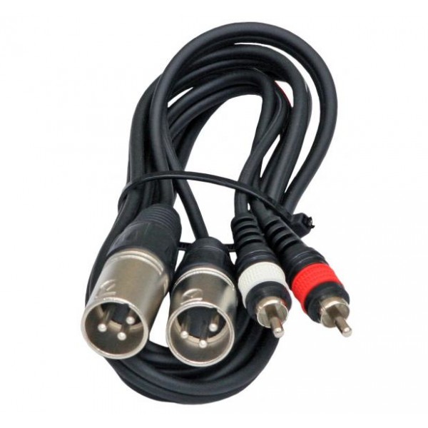

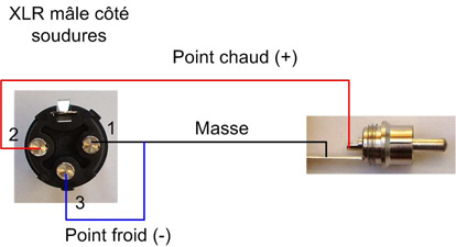

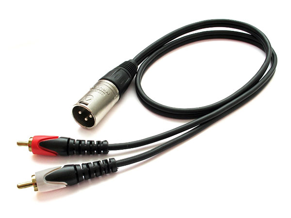

  10. Pierre15
    122
    Deux cable un pour le rouge et un pour le blanc
    Mais est ce que je peux utilsé un seul cable XLR/RCA
    Je peux utilisé un cable comme ça ?
    Ou comme ça ?
  11. jakovideo
    jakovideo Regretté Modérateur
    +166 / 324 / -1
    15 150
    230
    11 073
    Bonsoir , on pourrait répondre comme un normand : à la fois oui et non .
    Une prise XLR à 3 broches est prévue pour réaliser une liaison Mono , dans le monde professionnel ( et donc normalisé en principe ) . Il faut donc utiliser le câble de la photo de droite ; rien ne t'interdit , toutefois de réaliser un câble comme celui de la photo de gauche mais ce ne sera valable que pour du matériel que tu as toi-même réalisé . Ca ne peut pas fonctionner avec la cam Panasonic qui , bien évidemment , possède des prises XLR au câblage normalisé .
  12. Pierre15
    122
    Ok super, merci Jakovidéo.
