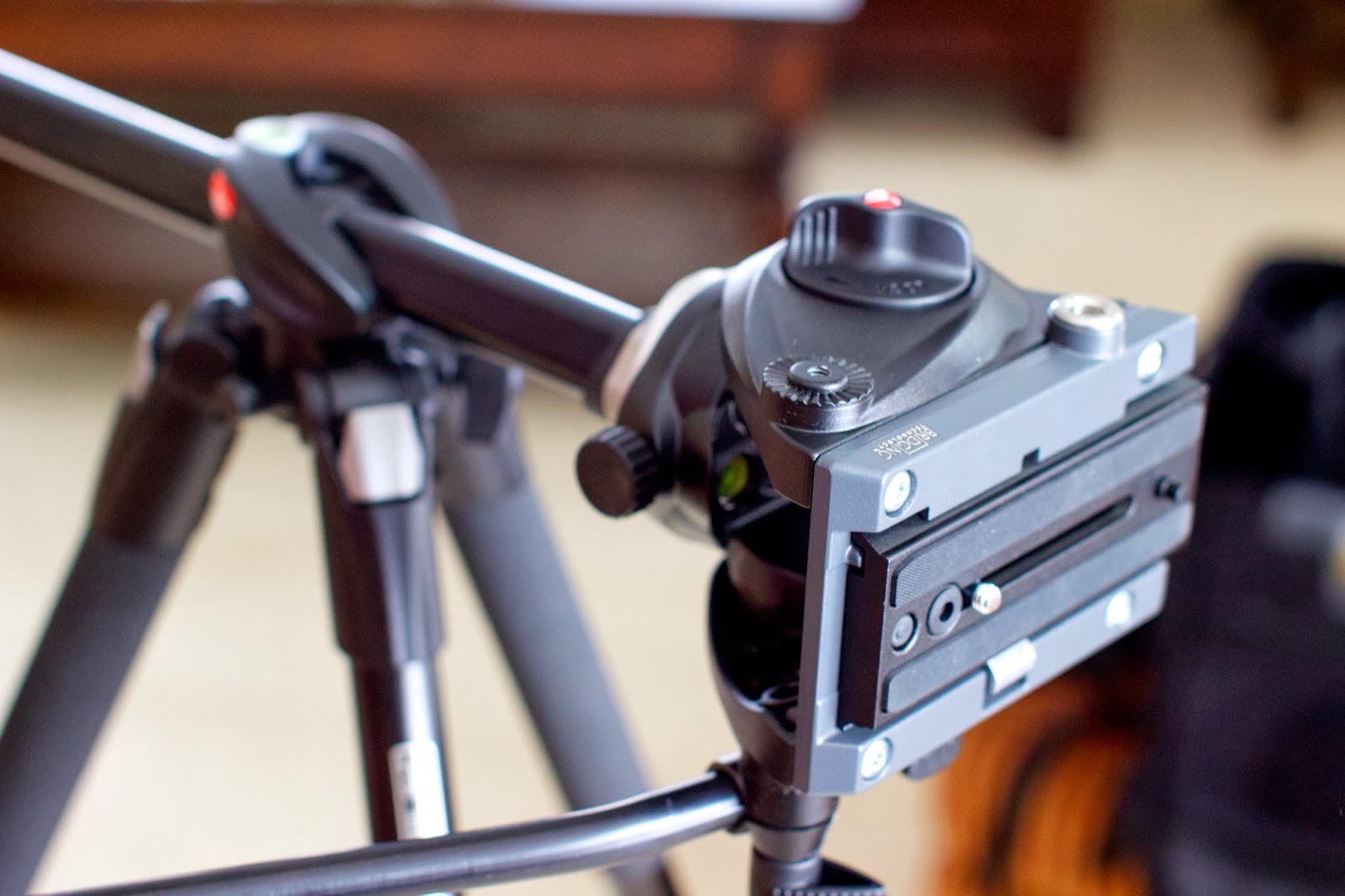

    j'ai un trépied Manfrotto 190X PRO. Il permet de dégager sa colonne centrale à 90° et d'aller au raz du sol.
    Dans ces conditions je me retrouve avec ma tête aussi bien sûr à 90°...
    Photo 1
    Photo 2
    J'aimerais trouver un raccord coudé de 90° qui me permette simplement de retrouver l'axe normal. Comme ça je pourrai utiliser ma tête fluide en pan et tilt.
    Je peux redresser la tête mais je me retrouve bloqué en butée de tilt (je peux arriver à l'horizontale mais pas de contre-plongée possible) et sans pan (qui devient une rotation 360°)...
    Photo 3
    Il me faudrait un raccord coudé de 90° à insérer entre la colonne et la tête.
    Ça existe ?
    Ça se bricole ?
    Merci pour vos infos !

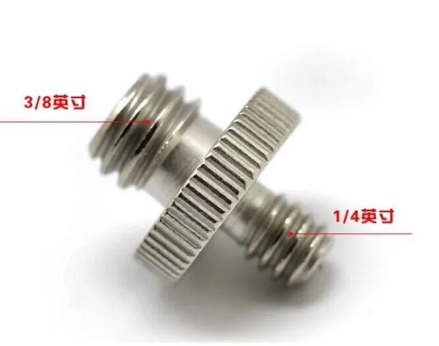

    Je ne t'ai pas proposé le clamp pour éviter de déformer ta colonne, sur les miens la seule possibilité de vis c'est un spigot avec tête 3/8" … tout dépend de ce que tu vas monter dessus comme caméra et de ce que tu vas lui faire subir…
    Spigot double pas de vis mâle 1/4'' et 3/8''

    Oui cette option est plus raisonnable pour la colonne (et moins chère que l'équerre) :
    Manfrotto Rotule 234
    Elle dispose des 2 options de vis mâle 1/4'' et 3/8''
