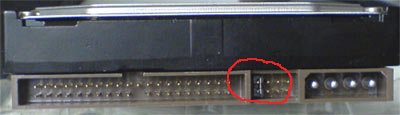

    Le cavalier se trouve à l'arrière du DD avec l'alimentation et la connexion de la nappe de raccordement
    En général le positionnement des cavaliers pour master ou slave est indiqué sur le DD.
    Clique sur l'mage ci-dessous

    Merci, effectivement j'ai ces cavaliers mais un systeme de blocage de l"alimentation m'empeche de retirer le DD sauf a forcer dangeureusement donc impossible de connaitre la marque du disque
