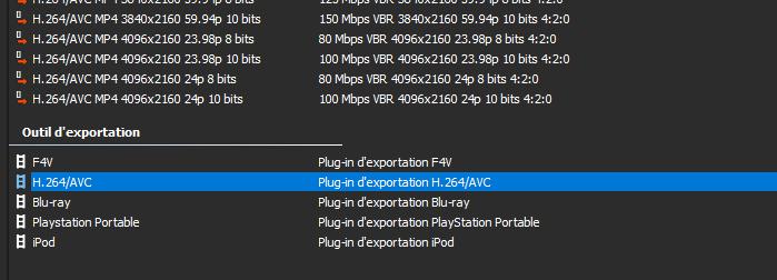

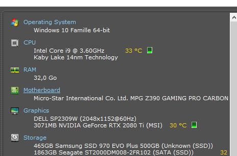

    Bonjour, j'essaie de suivre vos traces et de configurer le QuickSync.
    J'utilise Edius 9.52
    Mon système :
    mon panneau de config :
    mon problème :
    dans paramètres système/outils/HEVC, encodage matériel est allumé et coché.
    Mais dans export H264AVC, je n'ai pas, comme chez vous, la mention nVidia encodage matériel.
    Je crains donc de ne pas bénéficier du QS ; Qu'en pensez-vous ?
    Que me conseillez-vous ?
  11. JMM
    JMMx
    2,570
    13
    954
    +14 / 28 / -0
    J'ai déjà rencontré ce problème, en allant chercher un autre coder h264 plus haut dans le tableau le Q.S. est de retour ... Un Mystère de plus !

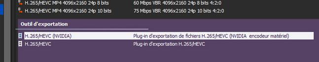

    la mention NVIDIA en exportation est disponible uniquement en H.265/HEVC (NVIDIA).
    Tu ne peux pas faire d'exportation en H264 avec l'option NVIDIA. Ce n'est pas présent dans E10 malheureusement. J'espère qu'une mise à jour nous apportera ce "cadeau".
    @colombin :
    tu as un bel ensemble pour faire du montage vidéo :bravo:
  13. colombin
    1,000
    453
    +1 / 7 / -2
    Merci Khronos
    Il est vrai que c'est en H.265 que la mention apparaît ; mais...pas chez moi :
    alors que chez JMM :
    Je n'ai rien trouvé dans les configs nVidia ou Edius pour faire apparaitre la ligne manquante.
