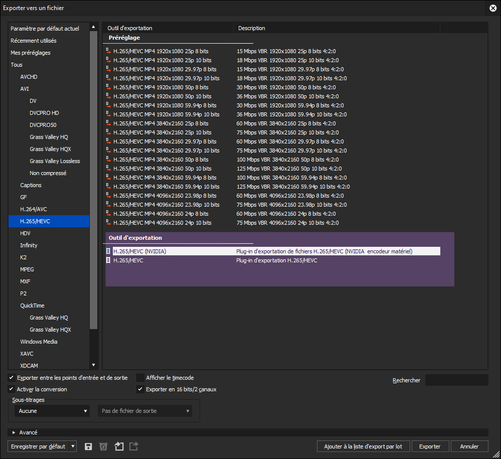

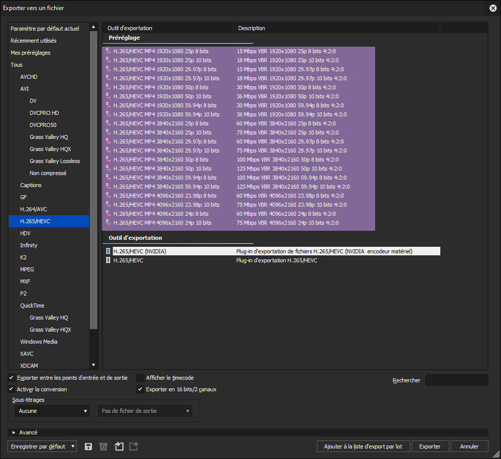

    Faisant un petit export ce matin, je me suis rendu compte que la case "encodage matériel" avait disparue du processus export en H264.
    En H265, l'export est impossible et un message d'indisponibilité de l'encodage matériel apparait.
    Vérification faite, dans les paramètres système, outils d'exportation, HEVC, la case encodage matériel est cochée, mais la ligne est grisée....!
    Donc....
    J'en conclus que.... ça ne fonctionne pas, mais je ne sais pas par où commencer.
    Merci de votre aide.
    JB

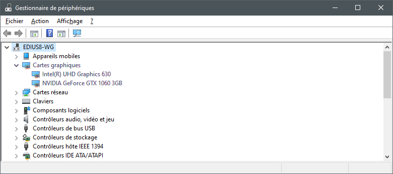

    Oui, j’ai un écran connecté et dans le gestionnaire de périphérique le chipset de la CM est bien activé.
    En revanche je viens de constater qu’une petite marque rouge apparait sous la rubrique cartes graphiques et sous chacune des cartes...quid ?
    JB

    Peux tu nous mettre une copie d'écran avec les petits signes rouges ?
    Précises nous le système de ton ordi + carte graphique +...........

    Après mise à jour des drivers et divers redémarrages, j’ai effectivement dans les événements sur les deux cartes, des mentions de non redémarrage et surtout dans l’encadré un message indiquant qu’il faut poursuivre la mise à jour.
    J’ai téléchargé le dernier driver de la CM et vais tenter de l’installer. (J’étais passé par la procédure automatique).
    Je vous tiens au courant.
    Bon courage JMM...
    JB

    Voilà, tout est rentré dans l'ordre après rétrogradation du pilote Intel.
    H264 et H265 fonctionnent .
    Sauf deux mémorisés dans mes réglages et attribués à la carte 1060.
    Les autres sont OK :
    Dans le gestionnaire de périphériques, en agrandissant l'image, les points de couleur jaunes représentent une carte enfichable sur un slot , doc pas un défaut !
