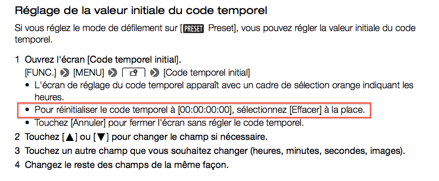

    • time-code : sur la XA10, l'affichage du time-code se remettait à 0 à chaque nouvelle séquence. Sur la XA-20, pas de remise à zéro - le temps s'accumule. J'ai bien vu une remise à zéro dans le menu mais ce n'est pas comme sur la XA-10 et sur les caméscope que j'avais précédemment.

    Pour le time code voir p.75 du mode d'emploi. L'arrêt auto n'existe pas... Je me suis déjà fait avoir aussi .. :cry2:
