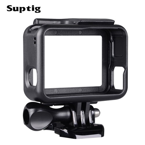

    Elles sont aussi facile a fixer puisque en general il vient avec tout un systeme de fixation, ou que tu peux te procurer pour pas cher sur ebay.
    perso j'aime bien ca qui coute moins de 10 euros sur ebay.
    Attention, la plupart des boitiers sont concu pour etre etanches donc pas possible de brancher l'alim sans faire un trou dans le boitier ou d'acheter un cadre pour tenir la camera sans bloquer l'acces au prises.
    mais sur ebay to trouve toute sorte de bras articulable pour pas cher
