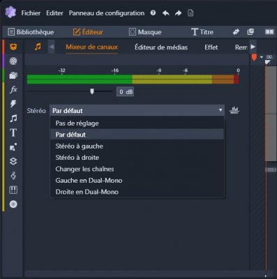

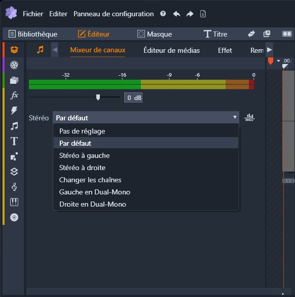

    Bonsoir JPhL,
    Non, séparation pas possible mais eventuellement comme dans l'image jointe !!!

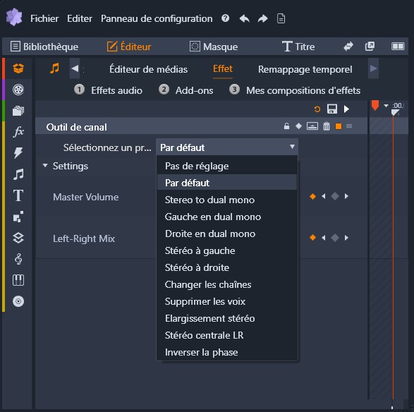

  14. GCVMP
    4,650
    46
    3,949
    +64 / 193 / -8
    Avec ça il doit réussir...
