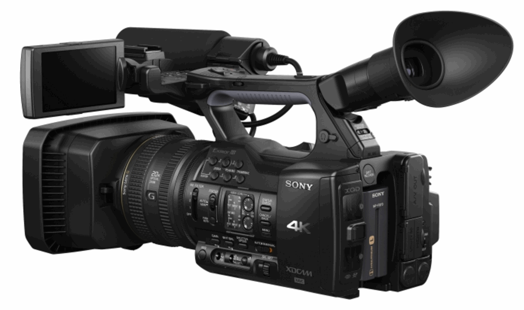

    Voila, j'ai une Sony PMW 200 et j'aimerai bien racheter une caméra 4K donc j'ai plusieurs questions
    est ce que la PXW-Z100 bien qu'elle sois mono CCD par rapport à la PMW 200, est ce qu'elle sera identique, meilleur ou moins bonne que la PMW 200 en basse lumière ?
    Est ce que la PXW-Z100 à la fonction de Optical steady shoot ?
    Quels sont les différences entre la PMW200 et la PXW-Z100 ?
    Est ce que sony vas sortir bientôt une PMW 200 4K ?

    merci, j'ai tester cet après midi la Z100 et je eu dire qu'elle est vraiment bien moins bonne en basse lumière que la PMW 200.
    Ce qui est top par contre c'est quand on met du gain il y à pas beaucoup de bruit.
    Ce qui est très gênant c'est qu'en 4K les fichiers sont vraiment très lourd, 2mn 45 d'enregistrement pèse 10 Go

    :non: Olimac G5...Comme toi j'ai une PMW 200 et j'en connais bien le potentiel en basse lumière..
    J'ai aussi essayé une Z100 (dont images postées sur le repaire) pour moi c'est une catastrophe ...
    Pire, je pense et cela n'engage que moi, que c'est franchement une escroquerie
    même certain essayeur franchement pro Sony ont démolie le bidule ..
    C' est pour moi idiot de courir pour devancer la concurrence et sortir des produits morts-nés ...
    on se discrédite à ce jeux.
    pour jouer dans la cour des UHD et autres 4K il faut absolument des capteurs pas trop petits
    minimum syndical le 1"
    Deux machines peuvent actuellement prétendre
    Sony FDR AX 100...et Sony PXW X70 (moyennant upgrade ) cette dernière est pour moi remarquable (même si un peu petite )
    Il n'y aura pas de PMW/PXW 200 en 4k ...(source : Patron du marketing Sony France)
    Je mise plus sur une très bonne machine aboutie 2K que sur les ébauches UHD / 4K actuelles **

    C'est bon la réponse et tombée, je viens de recevoir un email de la part de monsieur:
    Douglas Bierschenk
    Sr. Product Support Specialist
    Product Operations Support Center (P.O.S.C.)
    Professional Solutions of America
    Sony Electronics Inc.
    Il me dit: "The HDMI outputs on both the PXW-Z100 and the FDR-AX1 are both 8 bit 4:2:2.
    traduction: les deux caméra Z100 et AX1 ont toutes les deux des sortie HDMI 8bit 422
    donc pour ceux qui veulent juste du 422 il sont servit, pour le reste bah.... achetez un max de carte 128 Go
