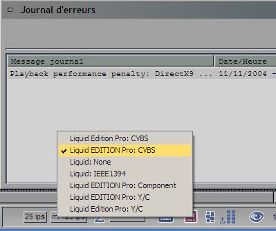

    Pour utiliser la sortie du boîtier Pro V6 avec la carte AGP V5 ATI 8500, ça ne marche pas, l'écran est noir. Ca n'est pas tellement étonnant parce qu'il y a à ce moment là, plusieurs sorties de même type et c'est quand même un peu le bazar... (voir copie d'écran ci-dessous).
    C'est au moment où l'on clique sur la sortie PRO CBVS V6 qu'apparaît le message sur le problème DX9 (l'ATI 8500 ne supporte pas le DirectX9 hardware)
    Ca semble indiquer qu'Edition utilise certaines fonctions DirectX9 pour effectuer la sortie CVBS vers le boîtier PRO V6. D'ou éventuellement, l'importance de la carte graphique. Mais là, je n'ai pas vraiment d'autre carte pour tester et, à priori, ma 9600Pro devrait être compatible (C'est vrai qu'elle fonctionne mais c'est plus que limite comme performance).
