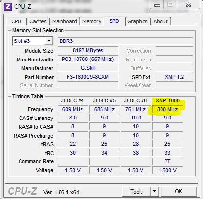

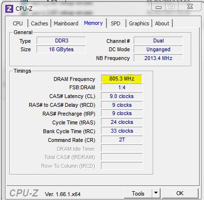

  9. ogt
    Dans la colonne SPD, CpuZ donne les valeurs lues dans les barrettes mémoire sur leurs caractéristiques;
    Cela va vous permettre de vérifier si ces mémoires sont nativement limitées, ou si c'est un mauvais paramétrage du Bios.
    - dans le premier cas il faudra les changer, pour donner de l'oxygène à votre processeur,
    - dans le second cas il suffit de modifier les paramètres correspondants dans le bios
    Sur mes images :
    colonne Memory :Fréquence actuelle de fonctionnement
    colonne SPD : Fréquences possibles, la derniere fréquence max

  10. hexa
    Colonne Memory :Fréquence actuelle de fonctionnement : 687 MHz
    Colonne SPD : Fréquences possibles, la derniere fréquence max : 800 MHz
    Si j'ai bien saisi vos explications il y a environ 15% de mémoire de perdue en ce moment ?
    Je suis allé dans le bios et déplacé le curseur de la mémoire de 1366 à 1666.
    J'ai maintenant ceci.
    Colonne Memory :Fréquence actuelle de fonctionnement : 824 MHz
    Est-ce gênant si la fréquence de fonctionnement est supérieure de 24 MHz à la maximale ?

  11. ogt
    "Est-ce gênant si la fréquence de fonctionnement est supérieure de 24 MHz à la maximale ? "
    Non, les mémoires, comme les processeurs acceptent un léger overclock.
    "Si j'ai bien saisi vos explications il y a environ 15% de mémoire de perdue en ce moment ?"
    Non, ce n'est pas de l'espace perdu, mais le débit de transfert de données entre le processeur et la mémoire.
    Si le débit est trop faible, le processeur attend que la mémoire ait finit de lire ou écrire les données. C'est exactement pareil que sur les disques.

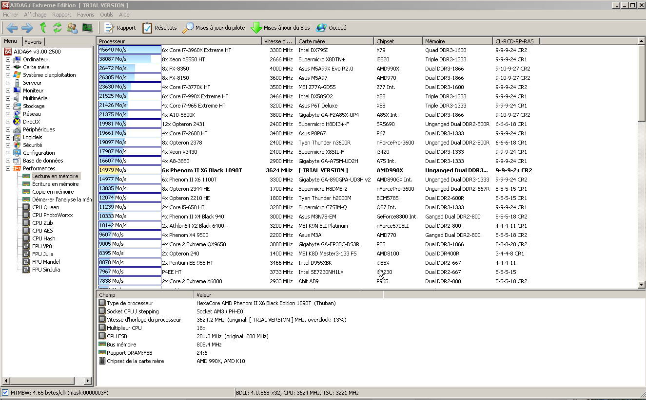

    Vous pouvez télécharger AIDA64, en version d'évaluation :
    AIDA64 | PC Benchmark | System Diagnostics | Stability Test .
    qui propose des outils de benchmark. Cela vous permettra de mesurer les gains effectifs en changeant les paramètres de fréquence de la mémoire dans le bios.
