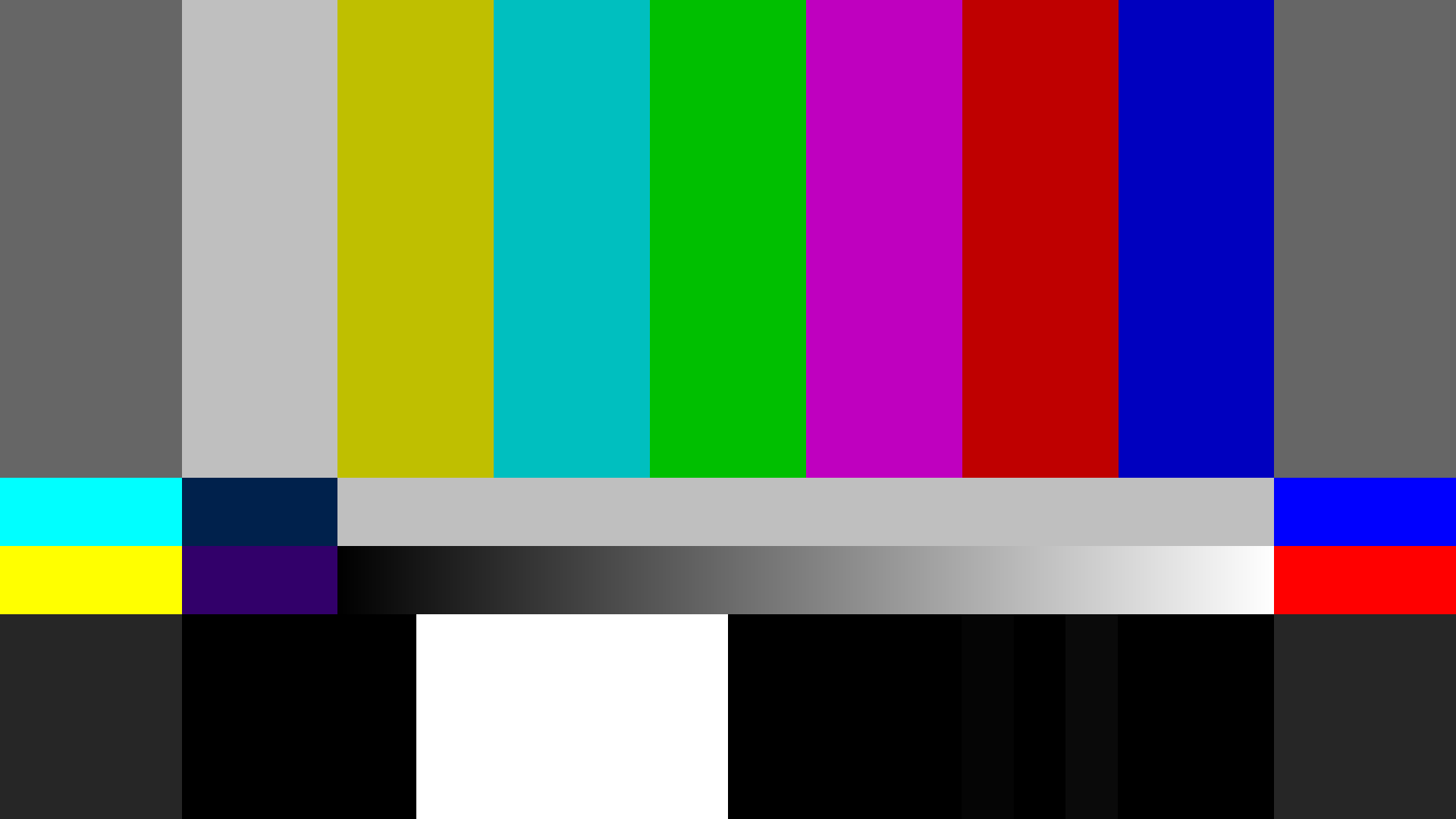

    Tu peux déjà voir si tu distingues le pludge en bas à droite

    Désolé... le pludge?
