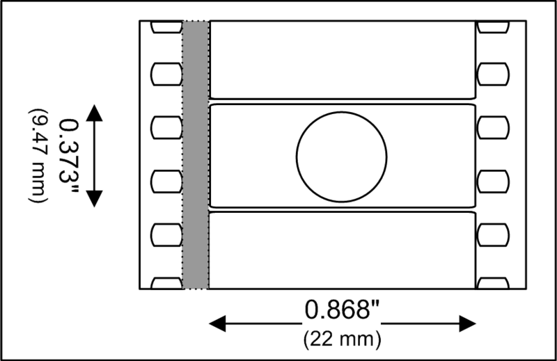

    le scope 2 perfs fait économiser de la pellicule :
  7. caraibe
    24 658
    +629 / 2 001 / -89
    Oui Marc mais c'est pas anamorphosé ça
    c'est ce qui est le plus fréquemment employé pour le 2.35

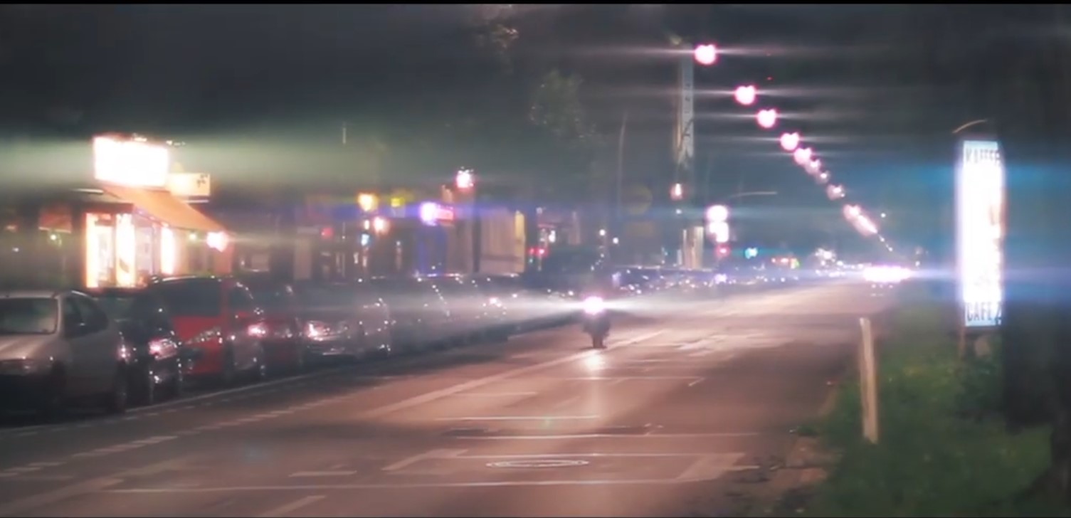

    ça 'est anamorphosé:
    Cet extrait a été mis en ligne en 1080*1920 pixels rectangulaires rapport 1.33. YouTube le propose en 1440p j'ai vu. Savoir que tous les pixels du 1080p sont dans ce cas utilisés alors qu'en scope cropé on est en 816*1920 d'où un gain en définition.
  8. ipso-20240902
    André, tu avais un objectif anamorphique ? C'est un joli plan !
  9. caraibe
    24 658
    +629 / 2 001 / -89
    He non Marc c'est uniquement le GA de l'AX100 :sad:
    obligé de partir d'un rush 4k pour faire ça en 1080*1920 pixels rectangulaires (anamorphosé) rapport 1.33
    1920*1.33= 2553.6
    d'où le choix de YouTube 1440p
    l'endroit (col de l'Arche) est très beau ...Regarde le vallon du Lausanier vers la fin du clip;)
