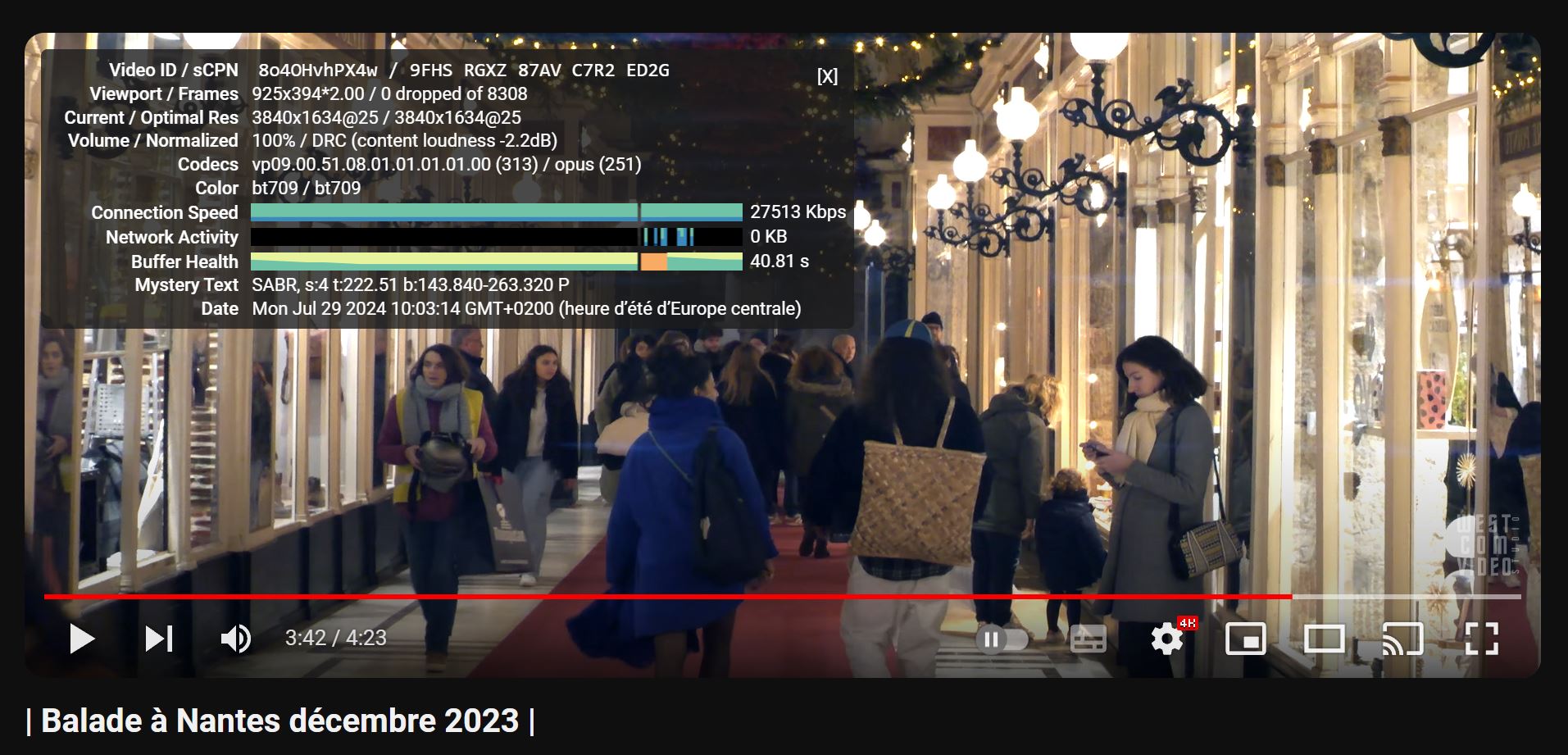

    Pourtant, c'est sympa l'anamorphique, je l'ai testée avec un DC-GH6 config standard avec un
    SIRUI 35mm 1.33X / RONIN RS3 /
    Réglages de base conforme au manuel DC-GH6 5760x4320p
    Time Line en 3840X1634 pour export vers YouTube.
    YouTube gère l'anamorphique en ouvrant une fenêtre de lecture de 3840x1634
    Un lien de rush DC-GH6 anamorphique pour ceux qui veulent tester leur time line.
    Télécharger les fichiers
    C'est quand même bien le 2.35
    Florence (stagiaire)

    faut nous explique ce qui est "bien"
    perso jouer du 3840x1634 quand je peux avoir du 3840x2160, je vois pas ce qui est bien.
    et sur un ecran TV, je me retrouve avec des bandes noires. La encore, en quoi c'est bien ?
    Et la tu pouvais te faciliter la tache en tournant en UHD et couper pour avoir 1634 de haut.
    Aaah ouai, mais ca fait plus cinema
    de toute facon, si vous voulez faire "cine" de nos jours" , le 2.35 c'est depassé
