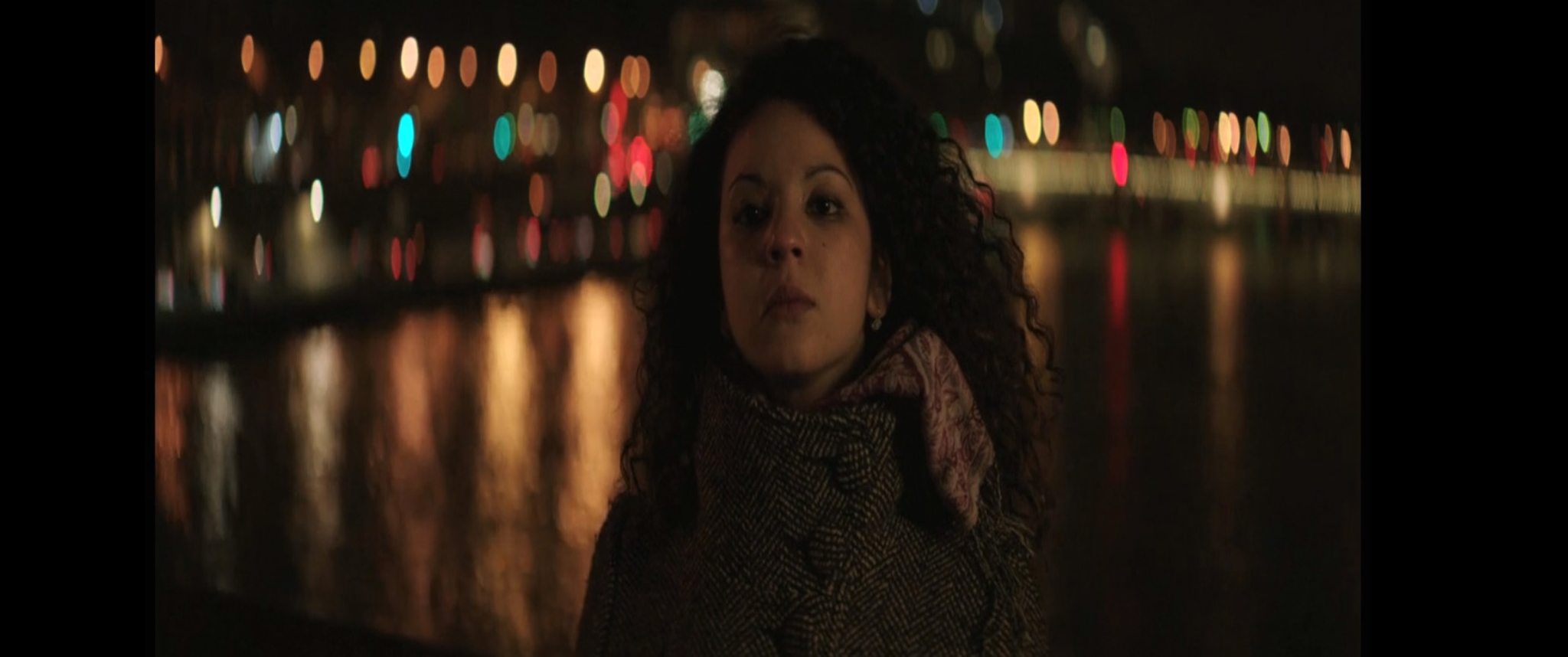

    Image anamorphique avant desqueeze

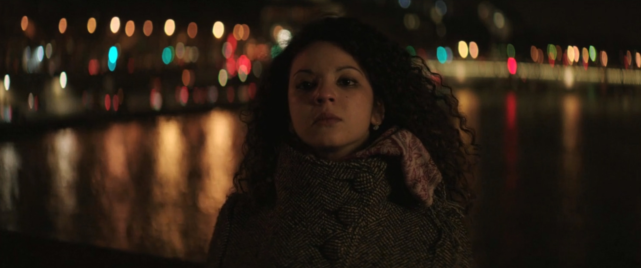

    Image anamorphique après desqueeze
    Tu peux voir sur cette image anamorphique que les bokehs sont bien plus étirés verticalement avant desqueeze.
