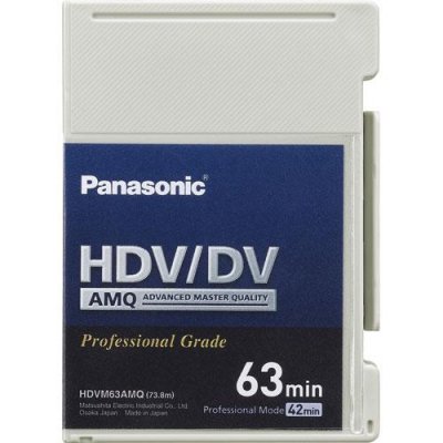

    Celles que j'utilise>> AY-HDVM63MQ Panasonic - 63'cassette HDV/DV,
    Ou mieux ..mais de plus en plus difficile à trouver :
    AY-HDVM63AMQ Panasonic
