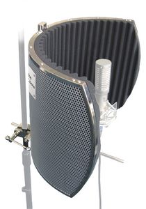

    Pour continuer après la cabine, la douche, le carton, on peut aussi prendre des supports à roulettes pour les vêtements (X3) et poser dessus des couvertures ou des doubles rideaux bien épais ...
    Sinon il ont un truc pas mal chez Thomann c'est pas trop cher et assez efficace ...:idea:
    100 Euro environ !
    THE T.BONE MICSCREEN - Cyberstore International Français
    bon courage
    Rolland:jap:
