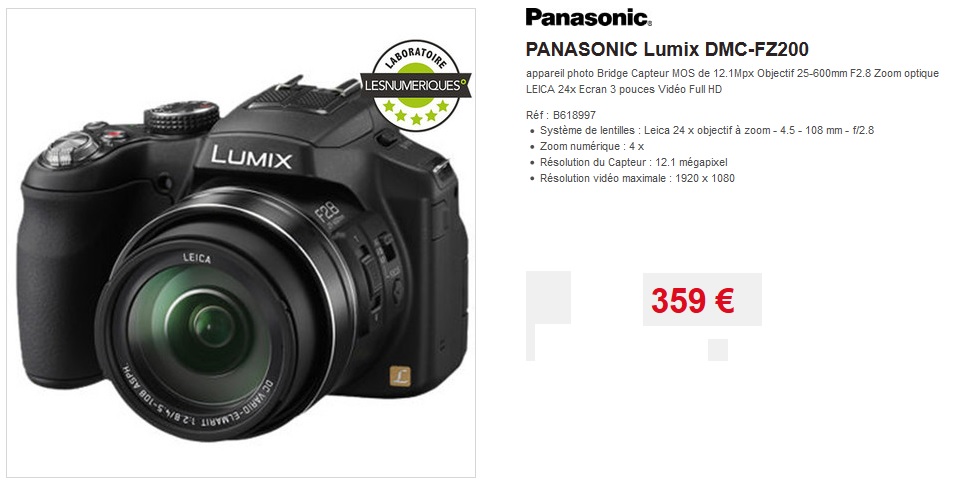

    je tendrai vers le Panasonic FZ-200...en neuf!

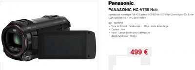

    Ou sinon...
    L'un de ces deux modèles:
    PANASONIC HC-V750 (un peu désuet?)

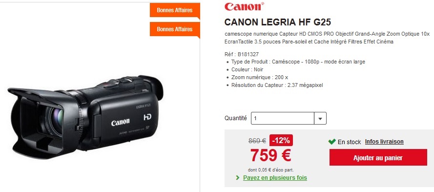

    Canon Legria HF G25 (un peu trop cher pour ce que c'est?)

    FZ200 et Canon 550D possèdent une prise micro mais le Canon est beaucoup mieux fourni : prise micro standard en 3,5 mm (2,5 mm sur FZ200), niveau d' enregistrement réglable et même écoute avec Magic Lantern et le câble (cher) Sescom.
    Alternative économique sans possibilité d'écoute : un Canon EOS M que l'on peut trouver bradé parfois à un peu moins de 300 € et ces temps-ci vers les 340 € mais avec l'objectif pancake 22 mm, le flash et la bague d'adaptation pour optiques EOS de la gamme reflex.
    Le FZ200 a pour lui son zoom extraordinaire, son écran articulé (pratique si tu te filmes toi même)
    Le mini-disc, faut oublier ... paye toi plutôt un enregistreur genre Zoom H2n qui dans pas mal de cas pourra faire le boulot du Rode Videomic et beaucoup d'autres choses.
    Le choix économique c'est pour moi FZ200 + Zoom H2n. C'est du prêt-à-porter. Mais le choix du (des) Canon permettra d'évoluer ... surtout les reflex 550D ou mieux ceux à écran articulé 600D etc ...

    L'écran articulé demeure, en effet, un argument décisif.
    Pour s'auto-cadrer en solo, c'est primordial.
    Pas besoin de miroir ni d'une TV raccordée dans chaque décor (avec un risque de flickering général pour les plus anciennes).
    Je crois que tu pourrais bien t'éclater avec le Lumix.. Même si son capteur 1/2.3" de 12Mpx me semble bien chargé..
    Faudra éclairer un max la nuit !!
    En revanche, le 25-600 mm f/2.8 est terrible !
    Le capteur du Legria G25 est plus étroit : 1/3".
    Mais avec ses 2.8 Mpx, tu gagnerais en sensibilité, en dynamique, en qualité HD..
    Problème : le coût !
    Tu déterreras bien mieux en occaz' (GH2 ou GH3 + objo).
