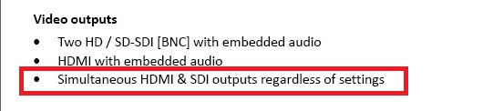

    Je voulais savoir si toutes les sorties fonctionnes par ex si j'entre avec un VGA + le son (en RCA) je peut utiliser 2 SDI + la sortie HDMI et avoir 3 flux ( 1 HDMI + 2 SDI ) ?

    Bonjour merci mais j'ai toujours du mal à trouvé cette réponse ? est-ce que toutes les output fonctionne en même temps ?
    on peux par ex avec un VGA input avoir 3 output ( 1 HDMI + 2 SDI )

    Tu as le lien pour la doc et page 7 on peut y lire
    et j'avais indiqué pour t'éviter de chercher
    Que veux-tu de plus ?
