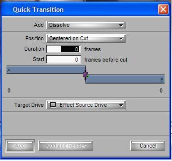

    Bonjour, je suis interréssé par le fait de placer un dissolve sur plusieurs photos mais lorsque j'applique la méthode de djog, au moment ou j'ouvre l'effet dissolve et qu'il me demande le nombre d'image pour la durée de ma transition, celui ci est bloqué à "o", donc je ne peux pas mettre cet effet. il y a t'il quelque chose à faire lors de l'import des photos? j'espère que vous me comprenez... merci

    Si la transition est bloquée à zéro, c'est que tu ne disposes pas des images nécessaires pour faire le fondu (voir le post #2).
    Si ton fondu est "starting at start", il faut diminiuer la fin du plan avant la coupe du nombre d'images utilisées pour le fondu.
    Si ton fondu est "ending at start", il faut diminuer le début du plan après la coupe du nombre d'images utilisées pour le fondu.

    Je t'ai suggéré de prendre ton avid et de faire ce que tu conseilles. L'image ci-après montre ce que tu trouveras comme souci : tu n'as pas de possibillité de faire un fondu "centered on cut". Il faut couper une partie du plan A ou du plan B (suivant le type de fondu que tu appliques). C'est ce qui est expliqué notamment au post #19.
    Tu es dans le bon forum et j'espère que moi je me suis maintenant fait bien comprendre ... Le petit clin d'oeil que j'avais laissé dans mon dernier post était quand même censé te faire remarquer gentiment que tu te trompais dans ta suggestion.
    Désolé si je t'ai froissé, c'était pas l'intention.
