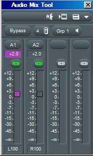

    AvidFreeDv est bridé. L'Audio Editing (dans les toolset) n'offre que l'Audio Mix.
    L'Audio mix sert à régler le niveau sur la totalité du(des) segment(s) allumés de la timeline là où est le curseur de lecture.
