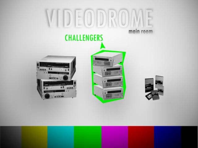

    j'ai un DVD a réaliser pour la fin de la semaine, j'aimerais faire des Surbrillance custom.
    Je souhaiterais avoir un rendu comme sur les JPG ci dessous
    j'ai essayé avec des fichiers PSD et des boutons custom, cependant le probleme est que je ne peux pas avoir une sur brillance avec une image, je n'arrive qu'a générer une découpe et a remplir avec les couleurs de vegas.... ('je ne sais pas si c'est tres compréhensible ce que je dis...)
    j'ai pensé a autre chose aussi, mais pas réussi a le faire, c'est de passer d'une image à l'autre avec les boutons de la télécommande....
    si vous avez des idées ça m'intéresse grandement!

    yep, j'utilise déjà ça
    seul Hic, c'est que je suis obligé de mettre la même couleur sur tout mes boutons, n'est ce pas?
    alors que j'aurais voulu avoir un rouge, un vert, et un bleu :)
    pas possible de mettre une image a la place de la couleur?

    ok ça marche!
    merci les gars :jap:
    donc menu super chouette, plus de surbrillance avec antialias pourrit !
    seul inconvenient les menus ram un peu, car il charge une image pour chaque déplacement

  14. rko
    rko
    1,000
    128
    en fait y a entre 0.5 et 1 sec de latence entre les differents jpeg. cependant la qualité etant au poil..... j'en assume les longueurs. et contrainds l'utilisateurs!
    tiens je le mets en ligne si tu veux voir par toi meme!
    (vos avis m'interesse d'ailleurs...)
    pour l'instant le seul sous menu est Challengers....
    Menu DVD TEST

    Oui, mais ce n'est pas mal quand même.
    Dommage que les menus ne s'actionnent pas en plaçant la souris dessus :D On n'est jamais assez satisfait !
    As-tu essayé avec des png ? Mais ça ne devrait pas changer quand même !
    Essayer le NTSC vaudrait peut être la peine, vu que DVD A nous a déjà habitué à délaisser le PAL :(
