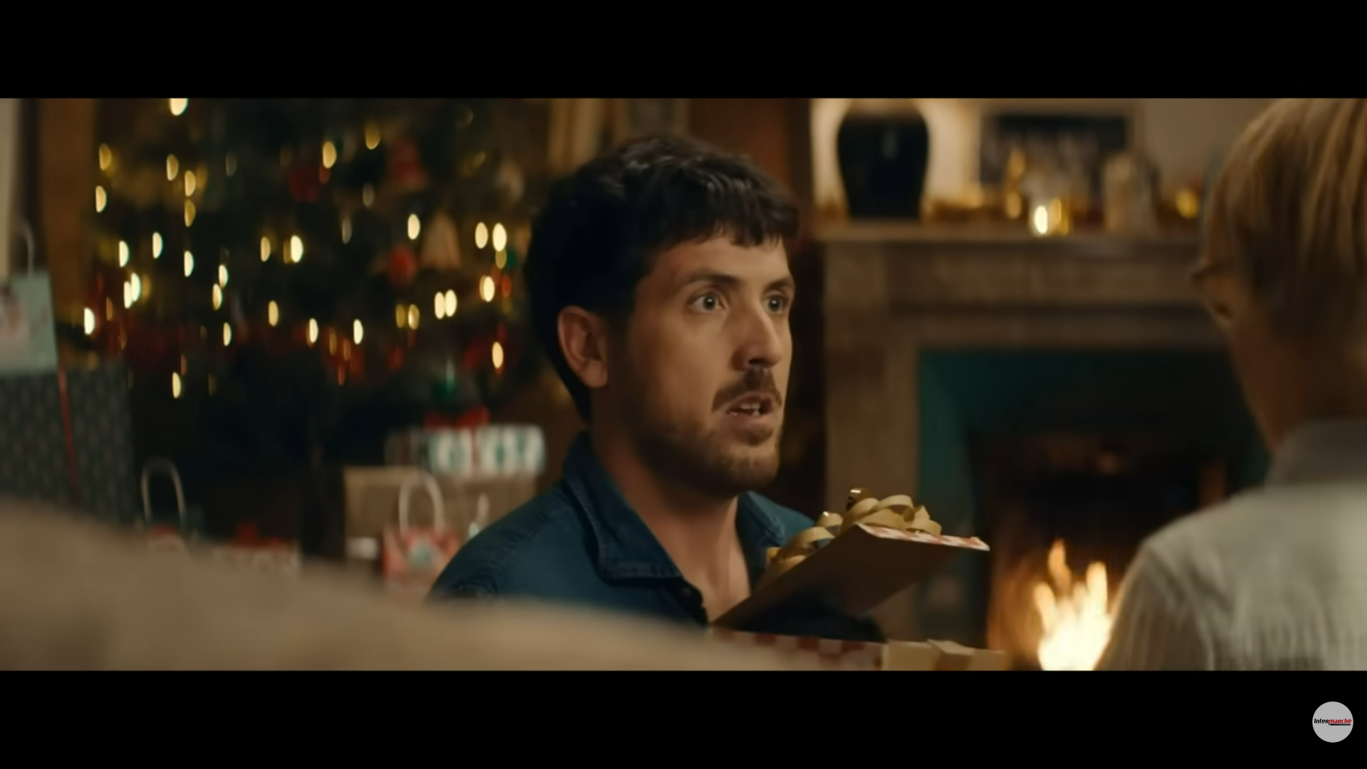

    "En ce moment" les publicités int ... ché utilisent un ratio scope : plans d'animation, prises de vue en anamorphique.

    Oui, depuis toujours la pub reprend les codes, c'est son métier, monsieur...;)
    Ici c'est cohérent et en plus c'est un succès sans IA ...on ne va pas s'en plaindre.
    C'est du second degré, il faut créer une émotion pour placer un produit ( la famille/ la nostalgie_ l'enfance/ la chaleur du foyer refuge/ Le merveilleux)... Tu sais que loup végétarien ça n'existe pas ( ça arrangerait bien les bergers des Alpes et d'ailleurs).
    La destination finale étant la téloche, il a fallu doser cette "identité culturelle" du film d'enfance pour qu'on la voie sur petit écran.. et que cela match avec la partie animation : maitrise d'une équipe...
    Notamment un chef op (rien que pour les 12 % du clip) qui va devoir écouter les autres plutôt que s'écouter soi-même...Et comme on est déjà HS, allons boire un café avec un croissant.

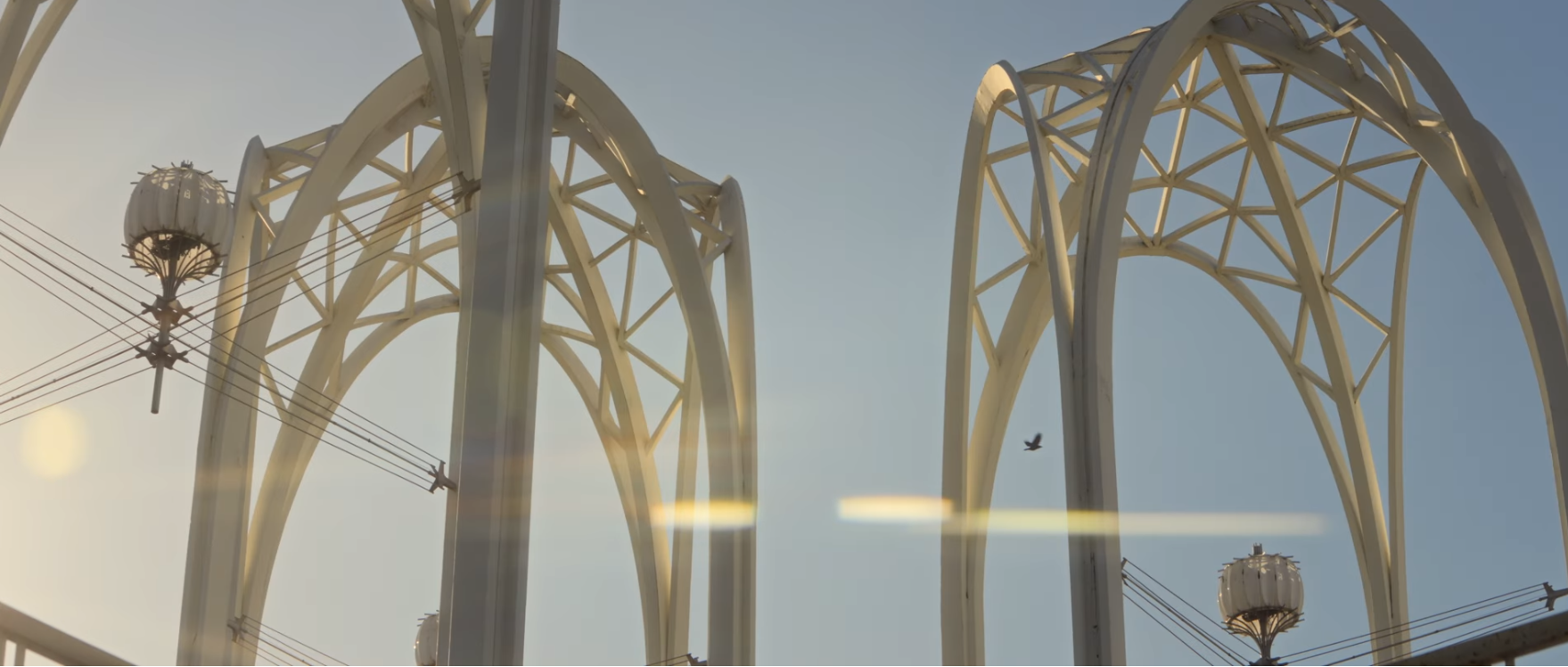

    Blazar Apex 50mm Anamorphic:

    cela donne envie d'aller faire un pti tour à Seattle :rolleyes:

    C'est tout à fait réussi, sobre, élégant… J'appelle cela un diaporama vidéo et c'est très beau. Le même plaisir que les splendides interludes d'une époque où on était très jeune : on n’a rien inventé...Ah si, la couleur...et on s'est rattrapés depuis. :-)
    Une de plus , parmi des milliers peut-être aussi ?
    Ce qu'on peut remarquer, évoquer :
    - filmé en 24 p ? : qqs petites saccades ..
    - Le Sony en question ne sait pas gérer l'anamorphique..: donc plus compliqué si pas de moniteur externe, d'aide au cadrage
    – Étalonnage que l'on oublie : il est donc réussi.
    – Aucune volonté de mettre en avant les défauts des anamorphiques : plutôt une bonne chose.
    - Présence d'aberration colorimétrique visible et/ou subliminale créant l'atmosphère recherché ?
    - Image dénuée de tout clinquant : plus proche de la bonne FHD ou de la pellicule selon sa culture
    #234 AQW333, 12 Mars 2026

    Et oui :sad: beaucoup se croient obligé de filmer en 25p pour avoir le "label" cinématique.
    C'est un détail qui n'enlève rien aux qualités de la vidéo ;)
    c'est clair que le 50 ou 60fps aurait été meilleur pour les mobiles en mouvement où des saccades sont effectivement visibles.
    On remarquera aussi que le Sony A6700 truc machin bidule comme l'appelle Pierre_F s'en sort pas trop mal.
    Imax sans doute :laugh:

    L'anamorphique va aussi bien à ton truc machin bidule qu'à mon bidule machin truc, @caraibe
    On parle objectifs pas boitier... Un objectif f/1.8 c'est bien mais attention à la focale et la pdc.
    Entre un 50 sphérique et un 50 anamorphique : l'anamorphique donnera un angle de champ plus large à la même distance de prise de vue.
    Donc à toi de voir ce que tu veux privilégier à la prise de vue si tu veux du sphérique :
    Angle de champ et distance identique de pdv : focale UGA et tu gardes les perpectives (mais avec risques de deformations) et des flous d'arrière plans différents.
    Si tu passe en 50mm sphérique, tu vas te reculer et avoir des perceptives différentes si c'est l'angle de champ si c'est l'angle de champ que tu souhaites.
    Le crop avec bandes noires, te fera perdre en définition avec ce que cela peut avoir comme problèmes en postprod (stabilisation, recadrage etc). Il faudra peut être capturer du 4K pour sortir en FHD.
    Il y a de joils flares sur un plan de la vidéo mais pas que .... Mais maintenant vous êtes au jus. Sauf ceux qui ont des lacunes cotés images et ceux qui ont un zoom intégré dans leur camescope.
