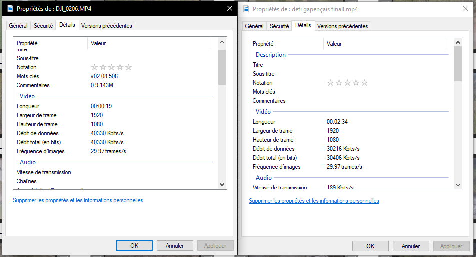

  13. Alex Fox
    28
    après vérification celle- ci est à 29.97 trames/s comme la vidéo elle même mais cette vidéo du montage est en accéléré à130% est ce que ça peut avoir un impact quelconque ?
    après au niveau des différences cette vidéo en elle même et vidéo du montage entière
    j'ai remarqué
    vidéo : 40 330 Kbits/s en débit totale et donnée
    montage : 30 216 Kbits/s
    et c'est tout
