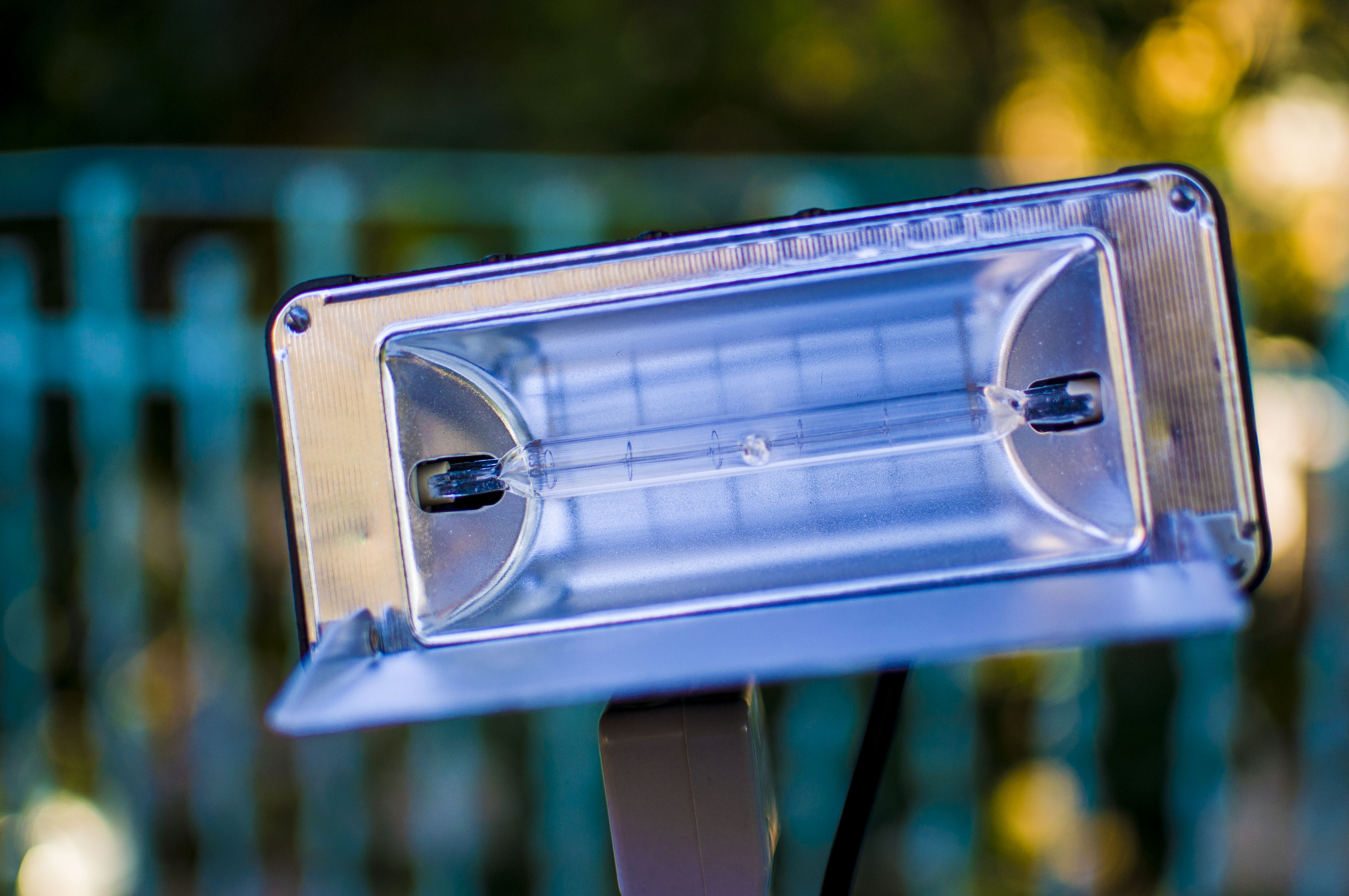

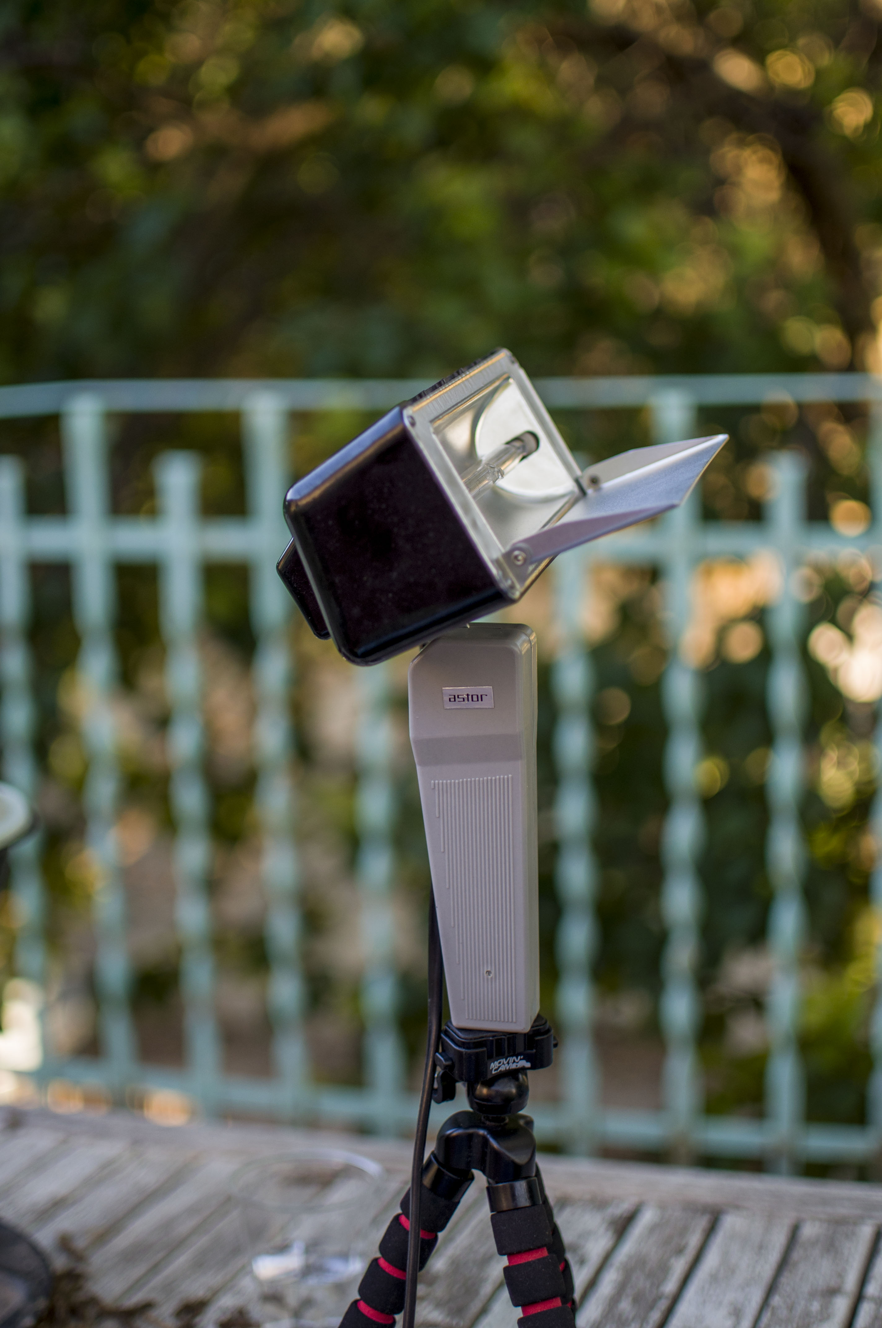

    Bonjour à tous !
    Aujourd'hui, lors d'un vide grenier, j'ai acheté un projecteur (je ne fais pas vraiment de vidéo, mais je suis particulièrement curieux). La lumière m'arrache les yeux, et il date d'avant 89 (made in west germany)... Je voulais vos "lumières" (tadamts) concernant cette chose, dont je n'ai rien trouvé sur Google... A quoi peut-il servir ? Comment ne pas détruire ma rétine ? Qu'elle est son utilité en vidéo ?
    Je vous remercie d'avance de vos réponses :)
    Une bonne fin de week-end à tous et une bonne soirée...

    une bete lampe halogene, avec une ampoule de 250 a 500W voir plus
    ca debite un max de lumiere (et de chaleur) , ca te fait des ombres bien balezes, ca a en general une lumiere un peu jaune, et gros inconvenient, il faut une prise electrique.
    Autre danger, l'ampoule juste derriere une grille (de nos jours je pense que les normes de securite exigeraient que l'ampoule soit derriere un verre protecteur. Quand ca explose, c'est pas triste...
    De nos jours , avec les cameras video on a plus besoin d'autant de lumiere, et 20W en led sur batterie sont largement suffisants.

    Ce sont des ampoules 117 mm (EME, EMF 800 et 1000 W) à culot R7s que l'on utilise encore un peu en pro sur les Totalight et softlite Lowell, la température de couleur est de 3200 K, le matériel montré lui est carrément amateur et il manque le volet supérieur. Pour ne pas flinguer la rétine , utilisez le en indirect ou avec une feuille de diffusion mais avec un seul volet ça va être dur de la faire tenir avec des pinces à linge en bois. De plus pas de grille de protection ... donc indirect recommandé. Ces ampoules existent aussi pour des luminaires à des TC et puissances inférieures.
