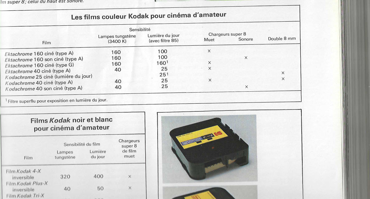

    Bon je vois que homero a déjà bien répondu (filtre 85) mais puisque j'avais fait la recherche, voici le scan de la page pour les films Kodak pour cinéma d'amateur (désolé pour la qualité, mais impossible de scanner en top qualité un livre assez lourd de plusieurs centaines de pages).

    Donc c'est bien cela, la kodachrome 40 à une sensibilité de 40 ASA sous 3400K, mais pour du jour (5600K ?), le fait de supprimer du bleu avec le filtre 85 ça fait "comme si" on avait aussi un ND1,6 ; d'où les 25 ASA.
    En NetB par contre, on donne les sensibilités sans filtre, d'où le fait qu'on ait davantage en jour qu'à 3400K. :idea:
    30 ans après j'ai compris... :o merci :good:
