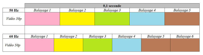

  15. progressif
    progressif Guest
    Si les fréquences sont proches (50p par rapport à 60 Hz) c'est là que c'est gênant je pense... Lorsque je branche la caméra 50i en HDMI directement sur la TV 50 Hz, je sens bien que les mouvements sont plus fluides que lorsque je regarde ma vidéo après coup sur mon ordi (qui affiche en 60 Hz).
    Tentative d'explication...
    Tout se passe comme si la vidéo était en 50p (interpolation de trame). Chaque couleur représente une image donnée.
    En 60 Hz, l'écran affiche deux fois une même image tous les dixièmes de seconde. Le film passe donc en accéléré pendant 2/3 du temps et se fige pendant 1/3 du temps, périodiquement tous les dixièmes de seconde. Dans un plan fixe ou peu mouvant pas de souci, mais dans un panoramique ou un mouvement rapide cela pourrait expliquer que l'on perçoive des à-coups tous les dixièmes de seconde. :unsure:
