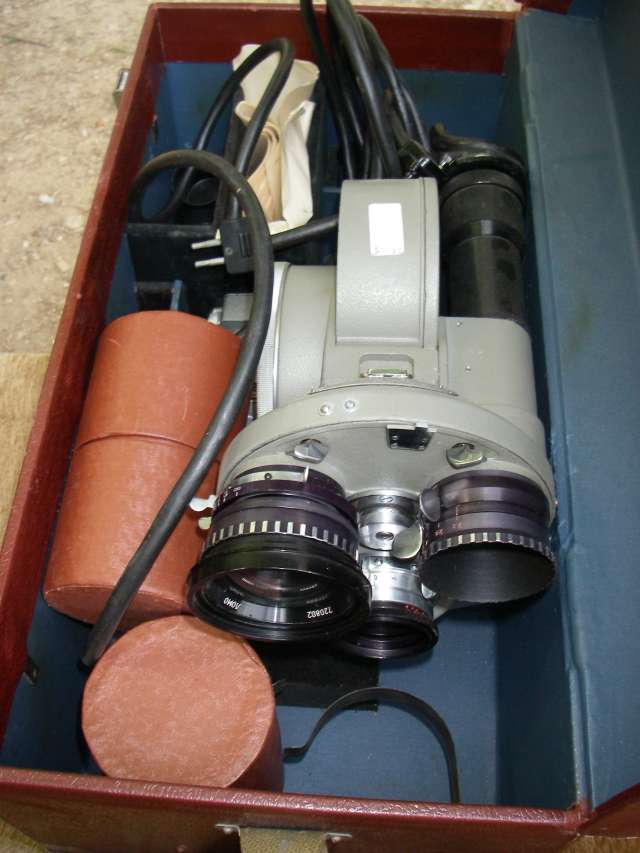

    Puisque vous avez l'habitude de la Krasnogorsk, regardez du côté des Konvas ça se trouve entre 600 et 1000 €.
    Celle-ci a été vue en compagnie de quelques autres cet été à la Foire à la Photo de Bièvres. Vous devriez en revoir ce mois ci aux "Cinglés du Cinéma" à Argenteuil. Je pense que vous savez dans quoi vous mettez les pieds, c'est un tout autre monde surtout si vous voulez assurer la chaîne complète.
