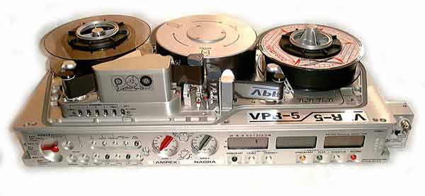

    Et celui-ci ?
      16.4 KB
      391
