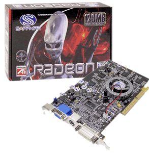

    C'est la marque qui fonctionne très très bien en ce moment (voir image)
    Son prix +/- 200 euros ttc (c'est suivant le magasin)

    C une 9600 çà ???
  4. Vpphil
    2 422
    L'important c'est la marque: SAPPHIRE
