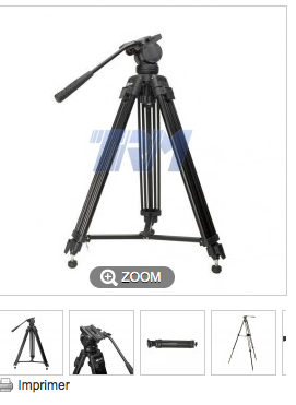

    Bonsoir Alesioo,
    marques exotiques plus ou moins fluctuantes selon le distributeur.... ....
    si vous avez lu tout le fil, vous savez ce qu'on en pense....
    Néanmoins peut-être une piste : Videolux Bilora 3390.
    238,80 € ttc chez TRM.
    La marque est connue, le distributeur, en France l'est aussi. Capture d’écran 2015-12-28 à 20.25.47.png

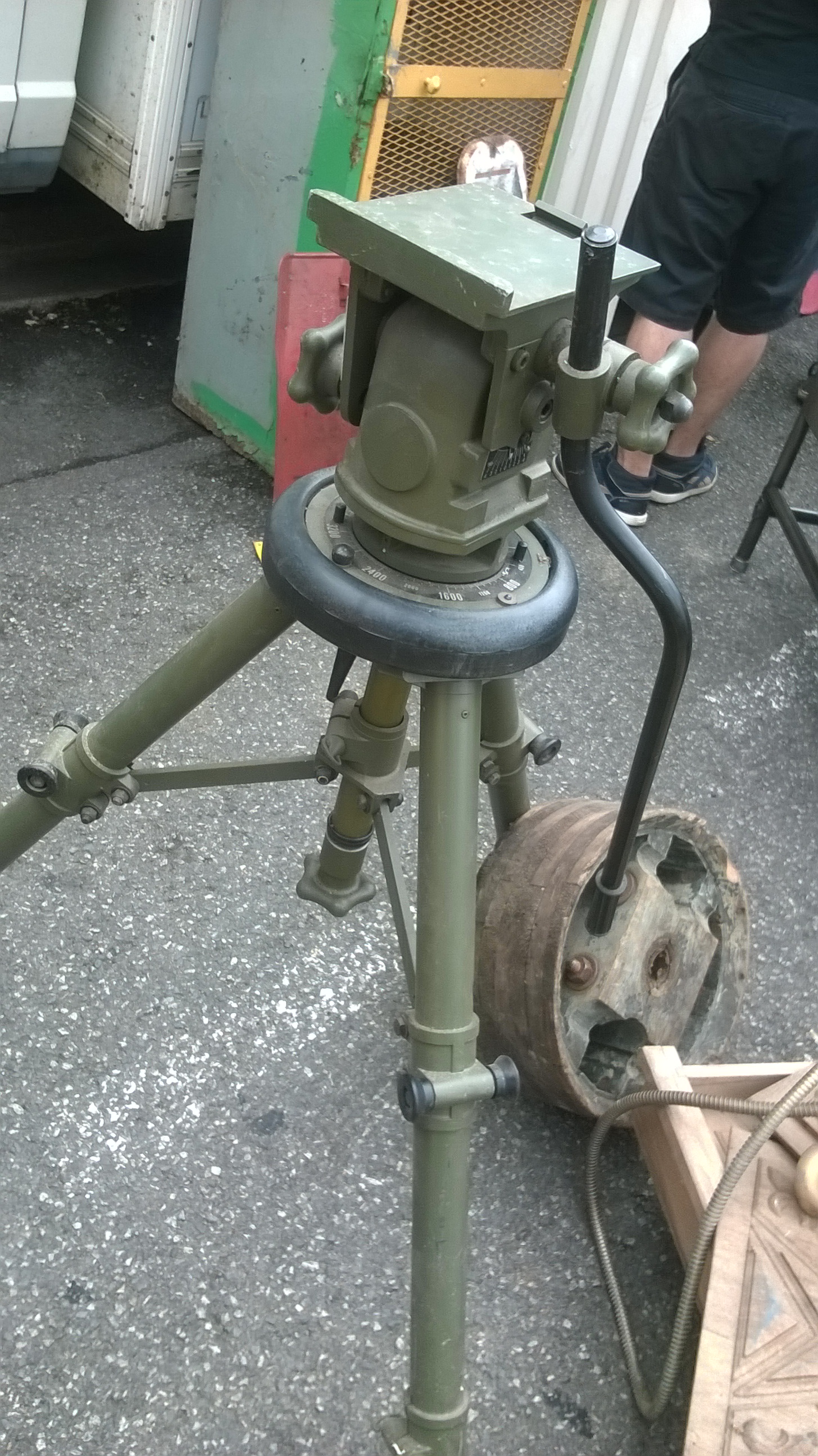

  15. Gruuz
    4 180
    41
    1 711
    +22 / 113 / -3
    une photo d'un trépied ... lourd
