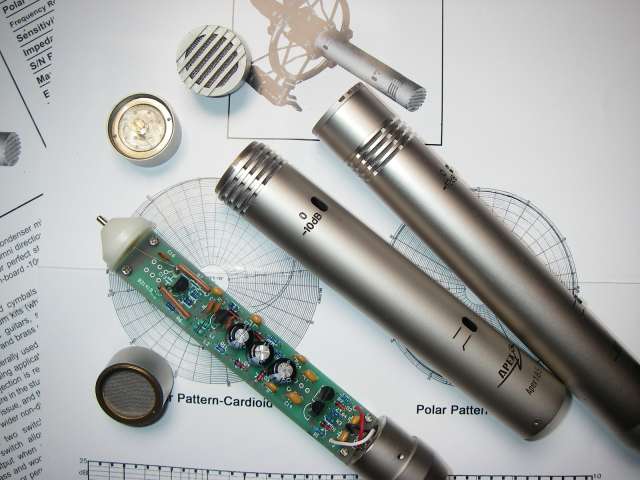

    Comme je m'en doutais avec le Rode NTG-2 sans pile, pas de son ... que ce soit sur secteur ou sur alim interne, sur cette console il faut une pile au NTG-2. Sur l'Apex 185, lorsque j'envoie l'alim ça ronfle comme un Mustang P51, quand je coupe tout devient normal jusqu'à ce qu'il n'y ait plus de jus, je dois avoir un composant d'isolation qui a lâché dans le mic. Dommage car quand il marche ce n'est pas un si mauvais mic que ça, très sensible.

    Salut Mickeycam, 3 piles 9 V ... c'est la 1002B la tienne ? Pas de regret pour l'Alto, mes actuels soucis c'est plutôt mon micro Apex185 ... j'ai ouvert, composants comme au bon vieux temps, mais pas trouvé la panne ... je ne peux tester en comparaison, les deux ont le même problème ... en ce sens on peut dire qu'ils sont appairés ! :D

    Et il a quoi le micro?
    Faudrait peut être ouvrir un autre post pour ne pas polluer celui-ci;-)

    Oui c'est une bonne idée, déjà que cette discussion aurait été plus à sa place sur le forum "son numérique", comme le problème de mes Apex 185 n'est pas d'intérêt général, j'hésite à ouvrir une autre discussion. Je vais t'envoyer les symptômes des malades en MP.
