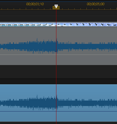

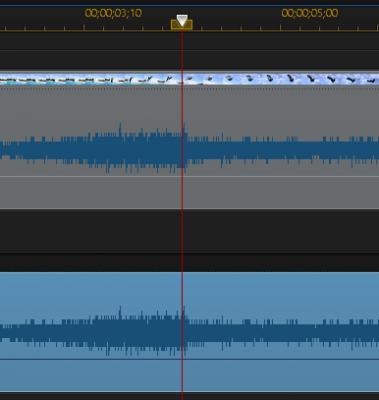

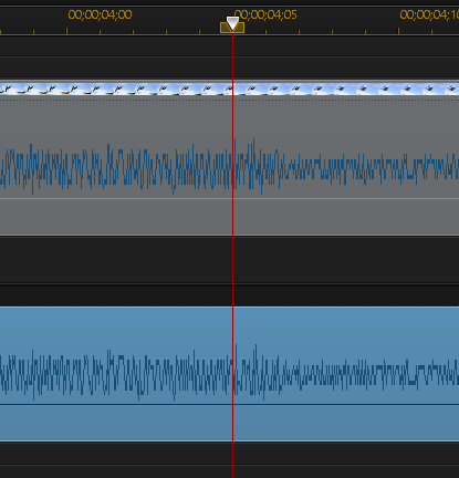

    C'est certes moins aisé qu'avec Premiere ou on peut descendre la résolution de la timeline au niveau de l'échantillon audio (1/48000 eme de seconde) et augmenter à volonté la taille des formes d'onde, mais ça me parait quand même jouable, en faisant simultanément l'écoute pour entendre le décalage de phase.
    Exemple sur le son d'origine, et le même en Wave, avec deux facteurs de zoom sur la timeline
