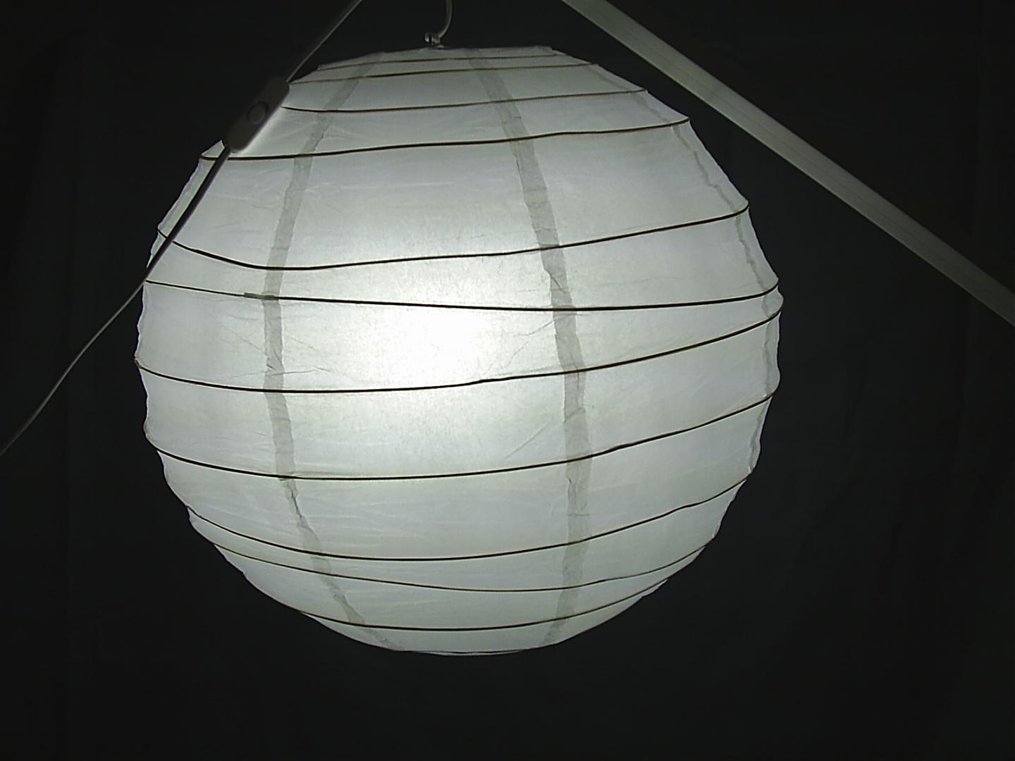

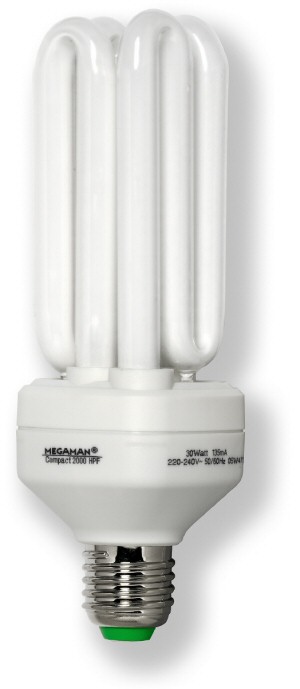

    Tu devrais essayer les lampes à économie d'énergie (type Fluo Compactes).
    Ces lampes existe maintenant dans des puissances conséquentes
    une 30 W, par exemple, éclaire comme une 150 W ordinaire.
    La T° des couleur existe entre 2800 et 3200 K (lumière chaude).
    La lumière est chaude ! Pas la lampe c'est un fluo elle ne chauffe pas.
    Quelques unes judicieusement réparties dans des spots à pinces ou, encore mieux, dans des boules chinoise en papier blanc ( quelques dizaine d'Euros chez LEROYCASTOMERLINRAMABRICO)
    Tu devrait avoir assez de lumière pour tourner sans chaleur et surtout sans te lancer dans des dépenses somptuaires.
    Bon film

    Je pense que deux devraient faire l'affaire.
    En plus avec les lanternes chinoise tu ne devrais pas avoir de reflet sur la guitare.
    Pour le placement fait des essais, prends des fils assez long pour essayer différentes hauteurs.
    Ces lampes existe en lumière "chaude" et lumière du jour.
    Prend plutôt lumière chaude tu seras raccord avec les autres lampes de ton home studio.
    L'image sera blanche si tu fais une balance des blancs manuelle sur une feuille de papier blanc placé à l'endroit où sera le guitariste.
    Si tu n'as que tes cours de guitare à tourner je pense que ce n'est pas la peine d'investir dans des mandarines qui coutent cher et dont tu n'auras plus besoin après. De plus si ton studio fait 16m² tu seras vite au sauna !:non:

  10. RL37
    1 520
    195
    Est-ce que les lampes fluocompact "du comerce" posent des problèmes de scintillement dû à la fréquence des ballast intégrés ou sont- ils hautes fréquences?
    Merci
  11. ROLLAND
    8 830
    105
    2 032
    +0 / 49 / -0
    tout dépend de leur age ! les nouveaux sont souvent livrés en ballast électronique
    mais si c'est du pas cher, c'est le ballast qui fait la différence de prix des supports fluos.
    Prends une échelle et regarde c'est marqué dessus si ils sont électroniques :idea:
    Rolland:jap:
