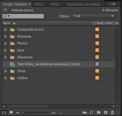

    Je sollicite votre avis pour comprendre en quoi une de mes vidéos encodées présente une "erreur générique",selon le terme employé par Premiere Pro CS4, lorsque je veux l'importer.

    Si je tente d'importer la vidéo encodée avec Cam2x264 dans CS4, je me récupère un refus au titre d'une erreur générique, comme le montre la capture d'écran ci-jointe.

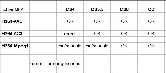

    Voila : je viens de faire les tests avec une vidéo H264 dans un conteneur MP4.
    Dans Premiere CC, export d'une vidéo AVCHD dans les 3 formats audio possibles pour un conteneur MP4
    - audio AAC
    - audio AC3
    - audio Mpeg1
    J'ai ensuite ré-importé ces 3 vidéos respectivement dans Premiere CS4, CS5.5, CS6, CC, avec les résultats suivants (voir image) :,
    conclusion : c'est une limitation de CS4 avec les conteneurs MP4.
    Il faut probablement dé-muxer l'audio et la vidéo, et importer les 2 fichiers séparémment.

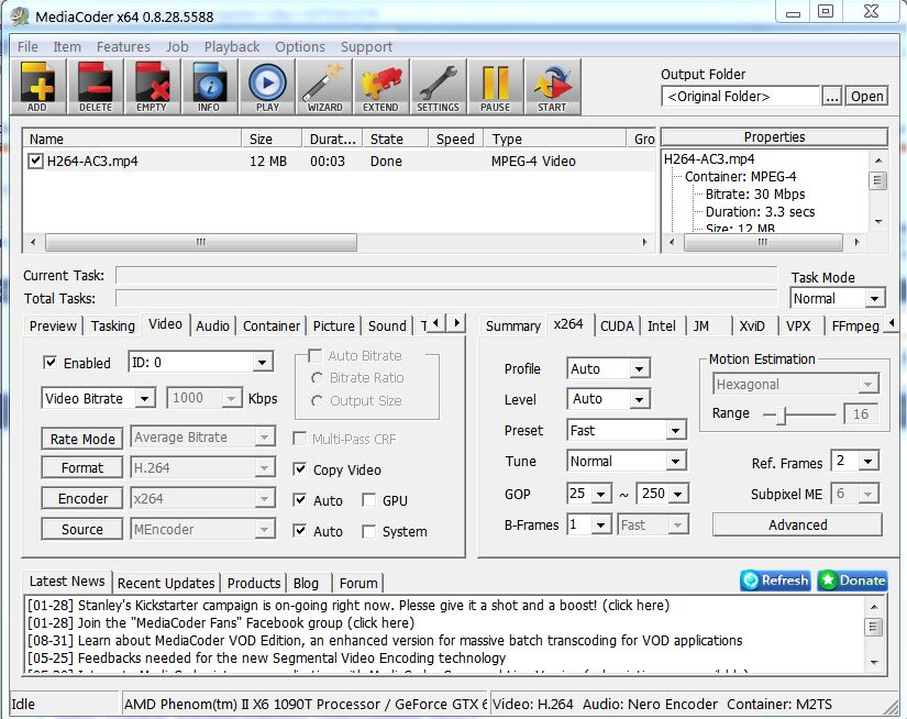

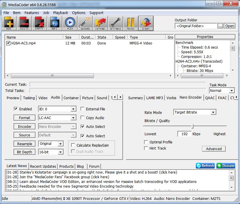

    Je viens d'essayer avec Mediacoder, avec un résultat positif, en réencodant l'audio AC3 en AAC
    MediaCoder - more than a universal audio/video transcoder - MediaCoder official website
    utiliser ce lien de téléchargement pour éviter les pieges des adwares (rectangle verts Download) :
    MediaCoder - Choose download server
    Avec le bouton ADD sélectionner les dossiers/fichiers
    dans l'onglet vidéo cocher : Copy vidéo (pas de ré-encodage)
    dans l'onglet audio : indiquer dans format LL-AAC
    Puis lancer la conversion en cliquant sur Start
    a la fin de l'opération, pour être conforme renommer les fichiers .M4V en .M2TS
    et importer dans CS4, sans problème.
