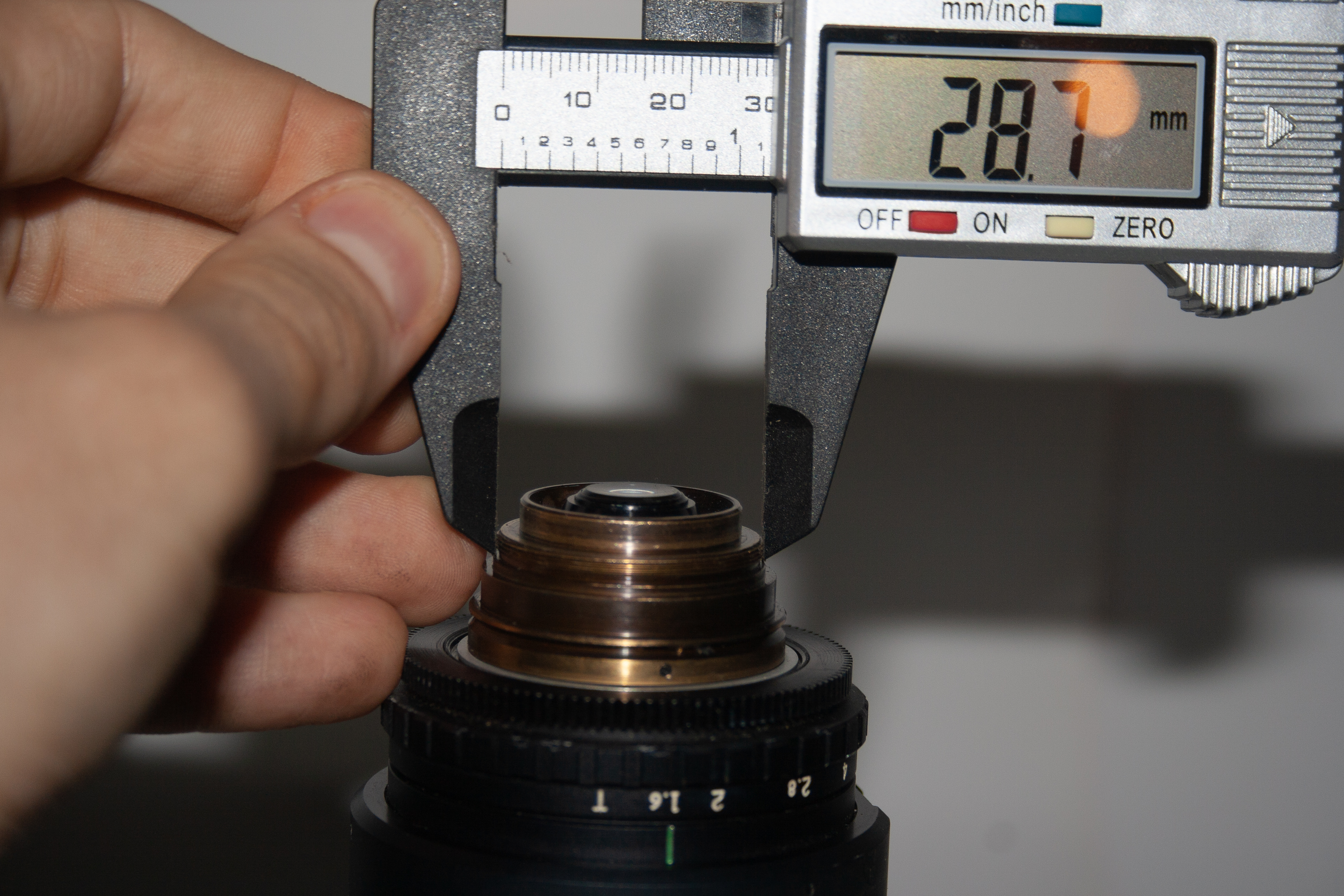

    Je vous écris dans l'espoir de trouver quelques informations concernant un Angénieux 6-90mm F1.4 que j'ai acquis récemment.
    Je cherche à savoir quelle est sa monture, afin de l'adapter sur mon reflex numérique. Sur divers sites, j'ai lu qu'il s'agissait d'une monture C, cependant, le diamètre que j'ai mesuré ne correspond pas (28,7mm au lieu de 25,4), et le pas de vis ne correspond pas à celui de l'adaptateur que j'ai acheté, qui est bien en monture C. IMG_1441.jpg
    J'ai remarqué que sur la partie couleur cuivre, se trouvent trois petites vis. Je les soupçonne de maintenir la partie cuivrée à l'objectif, et de cacher la monture C. Suis-je dans le bon ?

    J'ai bien l'impression que vous êtes tombé sur une optique de caméra Super8 vraisemblablement du fait de la monture C une Beaulieu. Si c'était un problème de tirage tout serait flou, là c'est du vignettage et celui-ci doit être costaud lorsque l'on voit la différence des surfaces de capteur (fenêtre dans le cas du film ...)

    En effet sur ce site on parle de cette optique Angénieux qui a été utilisée sur des Beaulieux 6008S.

    Bien vu, c'est en effet l'objectif d'une Beaulieu 6008 s. Pour ce qui est du vignetage, il est en effet assez présent, mais ça va.
    Merci mais j'ai déjà consulté ces sites plusieurs fois avant d'écrire ici (c'est là que j'ai appris que l'optique devrait être une monture C et que j'ai pu me rendre compte que la monture sur l'objectif ne correspondait pas)
    Si je comprend bien, même s'il est indiqué sur la fiche technique de l'objectif qu'il couvre le 24x32 (24x36 selon les sites), ça peut ne pas être vrai ? C'est assez étrange. Cela étant, c'est parce qu'une optique avec un tel zoom et ouvrant aussi grand serait monumentale sur APS-C que ce serait au moins marrant à essayer, voir vraiment génial !
    Cela étant, sur un forum anglophone (Angenieux Zoom-Macro 1,4/6-90mm : what is that mount ?) on peut lire qu'il y aurait une monture C si l'on enlève la première monture et que l'objectif couvre le 24x32. Qu'en pensez-vous ? De plus, sur plusieurs photos trouvées sur internet, on peut voir que la monture est différente, et comme il y a des vis sur la partie cuivrée de mon objectif, je me dis qu'il peut y avoir une monture C en dessous.
