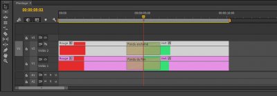

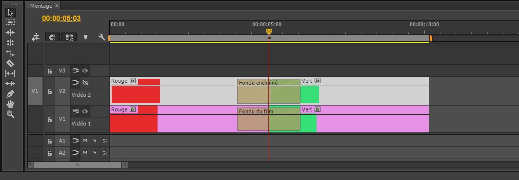

    Les différences sont très visibles sur l'exemple joint : il suffit d'activer/desactiver successivement les pistes 1 et 2.
    Comme le dit la documentation :
    dans le fondu enchainé : la colorimétrie du premier clip est prédominante dans le fondu enchainé,
    dans le fondu du film , la variation de colorimétrie est plus linéaire, et le second clip ressort mieux

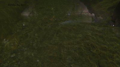

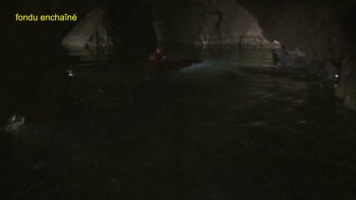

    une vidéo illustrative ici :
    Je joins 2 photos illustratives du point de lecture

    Trop rapide pour moi ! Il me semble que sur la durée "normale" d'un fondu, la différence n'est pas évidente. Je vais faire des essais sur des fondus longs.
