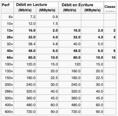

    2- petit tableau des débits minimaux des cartes mémoires ( SDHC et autres ):

    Ce tableau est intéressant car il pose un problème quant au débit en écriture "aléatoire"… où l'on lit ( première ligne) que ce débit peut descendre à … 4Mb/s, ce qui est insuffisant pour la vidéo HD.
    Là encore "aléatoire" est la traduction du terme anglais "random access" qui décrit une façon courante d' accéder aux "clusters" d'un disque dur ou d'une carte mémoire.
    Ces mémoires de masse sont organisées en unités de stockage appelées "clusters", c'est, disons, analogue aux pages successives d' un calepin où l'on mémorise ses notes écrites.
    Chaque "page" est "numérotée".
    Lorsqu'on y inscrit le début d'une "note", on inscrit son intitulé et ce n° de "page" dans un répertoire.
    La capacité d'une "page" est limitée, alors, une "note" écrite peut nécessiter sa transcription sur plus d' une "page" - et, si elle fait moins d' une "page", celle-ci ne peut plus rien recevoir d'autre.
    Dans le cas d' une "note" dépassant la capacité d' une "page", lorsque le calepin est "neuf" (ou remis à neuf), pas de problème, la suite s' écrit sur la "page" immédiatement suivante et ainsi de suite, c'est "l'écriture linéaire" : no problem ( voir les débits concernés).
    Puis, à l'usage, le calepin se remplit, et aussi, avantage des stockages informatiques sur les calepins papier, les "pages" occupées par des "notes" devenues obsolètes peuvent être "libérées", mais là, pour le débit, les choses se gâtent !
    Attention, elles ne sont pas éffacées, seuls leurs numéros sont déclarés "libres" et, l' "adressage" de la première "page" libérée de la "note" obsolète est effacé du répertoire…
    Ensuite, lorsqu'on va inscrire une nouvelle "note" (ou fichier), le "Système d' Exploitation" (DOS) prend la première "page" … disponible et commence à y inscrire la "note" nouvelle et, si celle-ci le nécessite, continue sur les "pages" libérées suivantes ( cette nouvelle écriture "écrase" la précédente et efface leurs n° du registre des"pages" libres).
    Le problème surgit lorsque la nouvelle "note" demande plus de "pages" que celles, consécutives, qui sont libres, alors le Système va, dans son registre, rechercher au délà de cette "page pré-buttoir", le n° de la prochaine "page" libre ( il inscrit ce n° à la fin de la page "pré-buttoir" = "suite page n°xxx" et continue d' écrire à cette "page suite" et … ça peut recommencer : c'est ça l' accès aléatoire.
    Facile de comprendre que ça en réduit le débit fortement lors de l' écriture ( le "chiffre" donné dans le tableau est, à mon avis, une moyenne pour une carte "rodée").
    Pour être compatible avec tous les systèmes d'exploitation des ordinateurs ( PC et Mac + etc. comme téléphones portables p. ex.) l' organisation des Cartes Mémoire est au "Format FAT 32", obsolète pour MacOS ou Windows mais reconnu, et "rigide"…
    Cependant, et, sous réserve, il semble que "certains" fabricants dotent leurs cartes d' "améliorations" sur … la gestion du 'Random Access', car c'est cette gestion qui est courante pour la vidéo où les "notes" sont les fichiers (multiples en AVCHD) correspondants aux clips de "longueurs", elles aussi "aléatoires".
