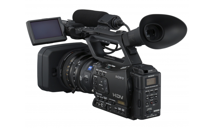

    Non, même dans le cas d'une garantie ils changeraient la caméra. Le capteur de la Z7 fait 3 x 1 Mpix en ClearVid, c'est comme la NX5 (non R) dont personne m'a fait de mauvaises remarques.
    Il y aurait peut-être le format HDV 1440x1080 un peu gênant, mais si vous exportez vos montages en MPEG2 ou H.264 1920x1080 personne de pourra s'apercevoir que la captation a été faite en HDV.
    Il ne faut absolument pas culpabiliser parce que vous ne changez pas de caméra. La Z7 reste une excellente caméra qui se prête tout-à-fait à une pratique professionnelle. Et tant qu'elle fonctionne normalement son remplacement n'est pas indispensable, à moins que vous ayez des projets particuliers qui exigent une miniaturisation du matériel. En plus vous connaissez ses qualités et ses limites, c'est très important. Concentrez-vous sur vos projets, vous avez raison ;) !

    merci beaucoup, un professionnel m'avait dit que le fait que ma camera fasse du HDV n'était pas terrible, du coup je me demandais s'il ne fallait pas la changer pour avoir d'aussi beaux rendus !
    du coup pour l'instant, je vais la garder et j'espere que ce sujet servira autant à d'autres !

    Alors, histoire de rétablir l'équilibre, un autre professionnel va pouvoir te dire que dans ton cas, tu peux encore utiliser cette très belle machine pour de nombreux projets. Et ce professionnel... c'est moi. :laugh::laugh:;-)
    Avec un smartphone, tu risques d'être complètement déstabilisé par son côté un peu frustre vis à vis de ton caméscope. Fini le zoom ou optique de focale différente. Fini le réglage du diaph, fini les filtres neutres pour ajuster la vitesse, fini le viseur oculaire, fini une bonne prise de son sans du matériel externe et j'en passe. Le smartphone est un excellent outil pour ce qu'il est censé faire, à savoir de la prise rapide avec un petit objet qu'on emmène partout et que l'on peut sortir vite fait. Pour de l'institutionnel on n'a pas besoin de ça, c'est inservable. Pour le reste cela dépend du sujet à traiter.
    Quant à la qualité d'image, c'est pas mal mais cela reste en retrait par rapport à une X70 dont on a parlé ici.
    Quant à l'AX53, cette machine n'est pas non plus très bien adaptée à une activité professionnelle de ce que j'ai pu lire au cours de différentes discussions à son sujet.
    En ce moment, tu as la chance de posséder une machine qui a tout ce que l'on peut demander pour une utilisation pro et les réglages qui vont avec. Et je rejoins complètement le message précédent de Progressif. Et comme tu dis, si tu peux décrocher de bons projets te permettant d'évoluer vers d'autres matériels plus qualitatifs et sans compromis pour pouvoir travailler sereinement, alors tu pourras le faire.
    Par contre, afin d'obtenir la meilleure qualité possible avec la Z7, il va te falloir bien travailler les fondamentaux de la prise de vues pour en obtenir le meilleur. A savoir :
    - Ne pas diaphragmer au-delà de f:4 environ pour éviter le flou de diffraction. Tes filtres neutres sont là pour ça.
    - Adopter un temps de pose qui ne dépassera pas deux fois la cadence d'image, pour éviter les défauts de définition temporelle, toujours à l'aide des filtres neutres.
    - Privilégier l'image progressive native proposée sur cette machine. Le rendu sera meilleur. Exception faite de certaines chaînes de télé qui exigent de l’entrelacé.
    - Peaufiner des balances des blancs manuels pour une colorimétrie bien équilibrée.
    - Être très attentive à l'exposition, et surtout à la surexposition haute lumière. Tu as l'outil zebra qui est là pour ça sur ta machine. Tu peux le régler à 80% et suivre ses indications. Une très légère sous-ex se rattrape et donne un peu de latitude en post.
    - Voir si certaines focales de ton zoom sont meilleures que d'autres et les privilégier autant que faire ce peut.
    De très bonne prises permettent de ne faire que de petits ajustements en post et permettent de ne pas esquinter l'image en voulant faire le grand écart qui sera mal supporté.
    Maintenant, si tu veux renforcer un peu la définition apparente, tu peux mettre un zeste (je dis bien un zeste) de sur accentuation mais je pense que ce ne sera même pas la peine.
    Ayant utilisé une Z1 en institutionnel de nombreuses années, et en suivant scrupuleusement tous les fondamentaux requis dans notre travail, je n'ai jamais eu de remarques sur la qualité des images présentés à mes clients d'un point de vue technique. J'ose croire qu'il en sera de même pour toi...;-)

    Sur la Z5 puis la NX5 (même capteur que la Z7) j'ai limité à F/5.6, car à F/8 il y a en effet un début de perte de piqué (autre raison, théorique : les photosites en ClearVid Array font 5,2 microns donc Airy à 7,5 microns ça passe encore).
    La mauvaise foi :mdr: ! Là tu exagères quand-même. ;) Tu es trop habitué à l'UHD. :o
    Non le truc un peu limitant sur la Z7 c'est le bruit qui monte trèèèès vite... là y a une vraie différence avec les nouvelles cams. Je ne dépasserais jamais 6 dB (expérience de la Z5 et de la NX5).
