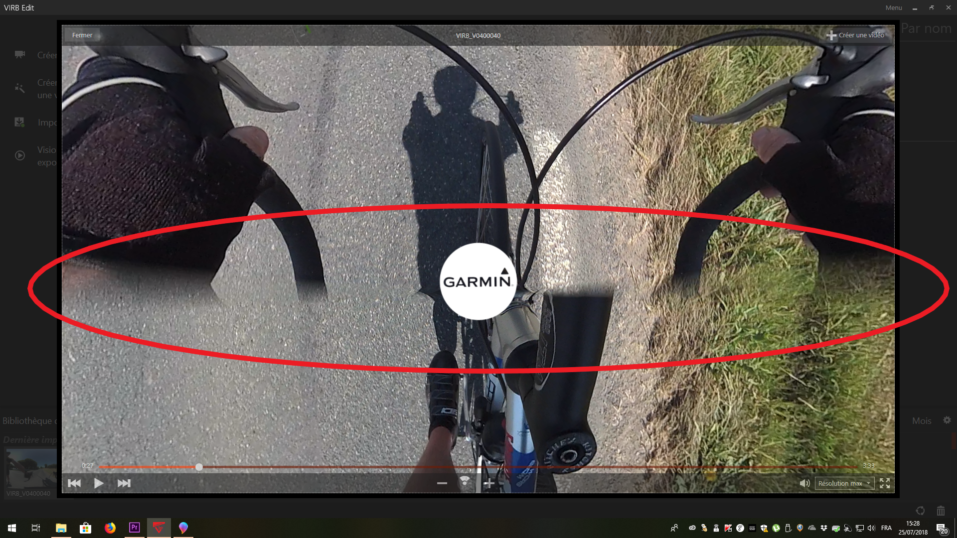

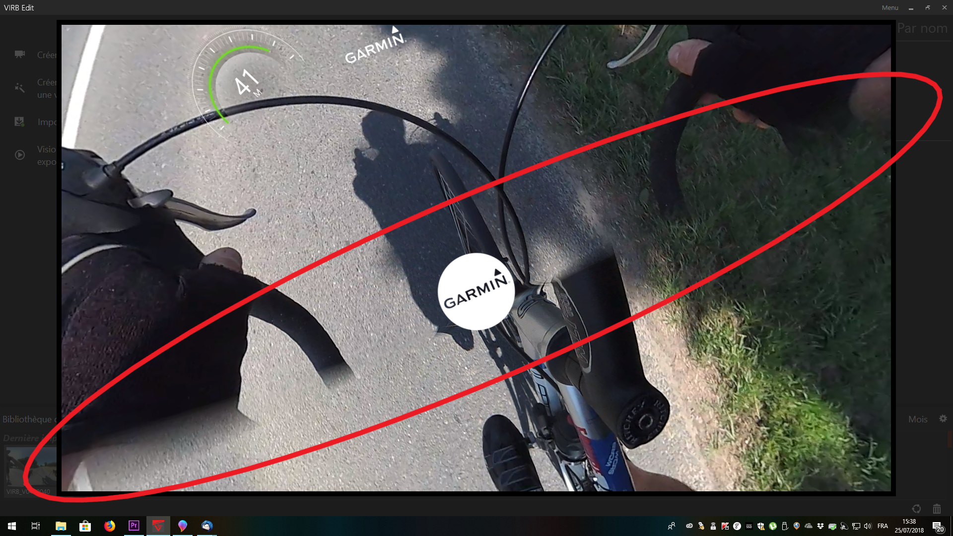

    Je souhaiterai avoir vos conseils pour me dire quelle est la meilleure camera embarquée 360° du moment ?
    j'ai récemment fait l'acquisition d'un Garmin Virb 360 mais je suis très déçu car elle présente des soucis de décalage d'image ou parallaxe (voir photos).
    La camera VR Vuze a l'air intéressante mais elle ne semble pas posséder des accessoires de fixations ?
    Je recherche une camera 360° fiable et étanche, sans défaut de décalage d'image, qui puisse être fixée dans différentes conditions d'embarquement.

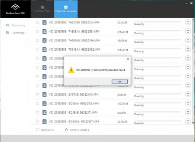

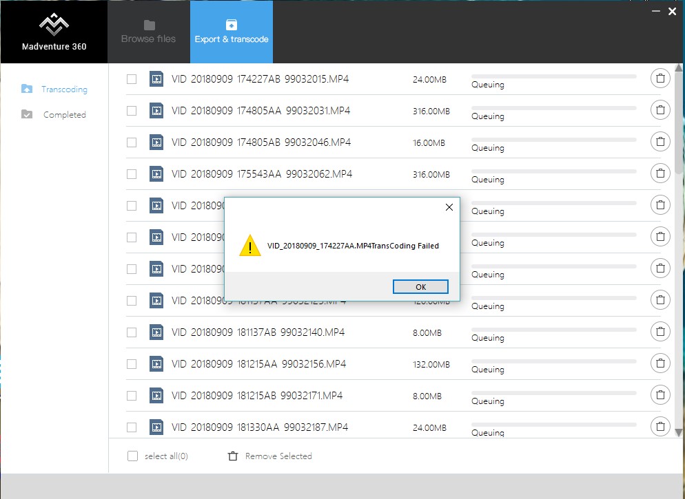

    Je teste l'assemblage des vidéos xiaomi dans le logiciel dédié mais il refuse l'encodage (voir photo jointe)...as-tu une explication ?

    ça concerne un seul rush ou bien tous ?
    auquel cas peut etre changer de version ?
    Il y a eu pas mal de bugs dans certaines versions au début .
    actuellement , j'ai la version 1.1.0.20 et pas de souci jusqu'à présent.

    faut dire que quand on voit les photos que tu nous mets en exemple pour le probleme de decalage, ca ne m'etonne pas trop.
    une camera 360 fixee au centre d'un guidon de velo, avec les mains a moins de 30cm de la camera.....dur dur pour le stiching.
    ce sera mieux avec le xiaomi, mais quand meme pas parfait.
    de toute facon, tu mets le joint des images au mauvais endroit.
    tu as mieux fait de monter la camera avec les objectifs pointant sur les cotes et le joint sur la route (la ou en principe il n'y a rien a voir de pres).
