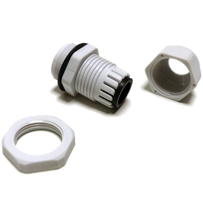

  10. Jessica00
    10
    +2 / 0 / -0
    Leur boite de jonction s'achète entre 25 et 50€ sur internet... Ils ne s'embêtent pas. Je pense que je mettrais plutôt une boite de dérivation électrique classique dix fois moins chère.

  13. saint kro
    18,350
    24,197
    +744 / 4,324 / -92
    Parce qu'il faut prendre un vrai boitier étanche avec presse-étoupe.
