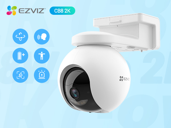

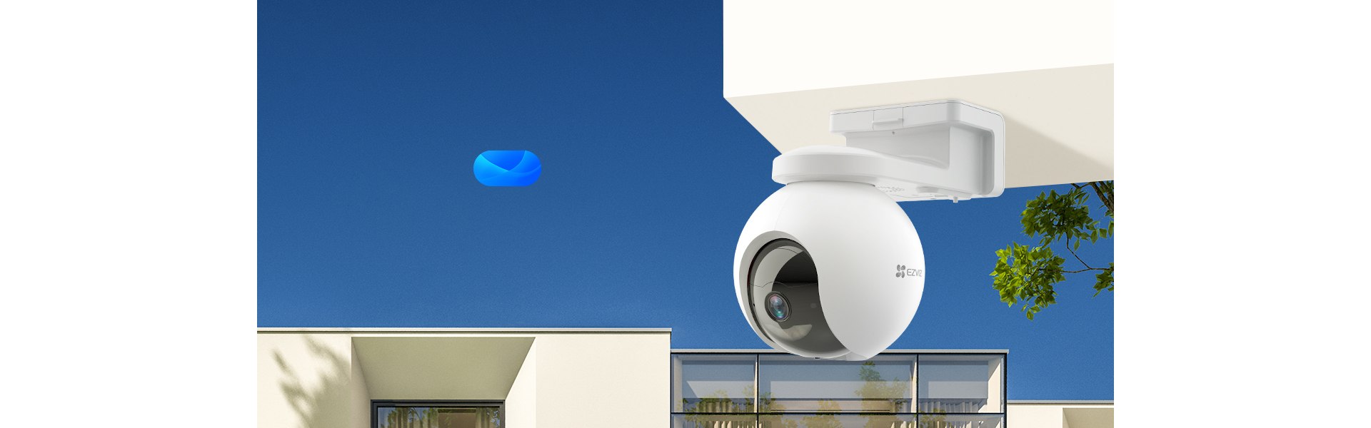

    EZVIZ* .; TP-LINK* ; Arlo* ; Logitech ; Netamo
    (* les plus spécialisées en tête de classement par QUE choisir)
    la EZVIZ CB8 est sur le podium des trois meilleurs
    Attention certaines avec abonnement obligatoire ...d'autres avec alimentation externe..... plus rare sur batterie mais plus facile à installer ...etc...
    N.B. Wi Fi = pose pas trop éloignée de la box

    Je viens de regarder ce produit et il me semble être une bonne base de départ. Vous indiquez vous en servir sans panneau solaire. Est ce que ça veut dire que vous rechargez la batterie régulièrement "à la main" ou est ce que vous avez bricolé une alimentation secteur par l'entrée panneau solaire ?
    Quand je regarde les spécifications il ne semble pas y avoir de d'alimentation autre que la batterie et le panneau solaire.
    Egalement si je ne me trompe pas, vous me confirmez que la connexion réseau est Wifi uniquement, donc sans RJ45 ?

    A part le RJ45, la CB8 semble proche de ce qui me conviendrait. A voir s'il y a une version avec réseau filaire.

    Il se trouve que pour une maison secondaire déjà sous surveillance interne, je viens d’hésiter entre le modèle proposé par bcauchy:-) et un modèle TP-Link que j’ai finalement acquis.
    J’ai lu beaucoup de commentaires et beaucoup se plaignent des déconnexions intempestives de la EZVIZ que j’avais priorisée dans un premier temps et de l’absence de service technique efficient.
    Par ailleurs ma maison est essentiellement équipée en TP-Link dont j’apprécie depuis de nombreuses années la fiabilité.
    Alors j’ai finalement opté pour le modèle Tapo C425.
    De toutes façons, à 99,99 € sur Amazon, je ne prends pas un grand risque…:)

    Caméra positionnée sur le haut de la balustrade du balcon (6 mètres) orienté "temporairement" vers la table du jardin (distance du capteur ~ 25 mètres )
    Exemple : capture d'écran de la vidéo
    de nuit
    de jour
    N.B. la batterie tient toujours au bout de 4 mois et demi
    +1 :good: tu peux même causer dans le poste (apostropher/dialoguer avec le visiteur)
    aucune depuis l'installation .."mais" la caméra est à 3 mètres de la box séparée par un mur de grosses pierres
