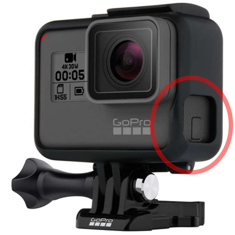

    Bonjour à tous,
    Je reviens sur cette discussion lancée en juin dernier.
    Quelqu'un a-t-il trouvé une solution pour utiliser une batterie externe via le câble fourni par Go Pro en utilisant le boîtier/caisson qui, lui, empêche l'ouverture de l'accès à la connexion USB.
    C'est dans le but de la visser sur un trépied et éviter le gaffer.
    D'avance, merci.
    bird
  14. giroudf
    +891 / 4 050 / -39
    sur la photo, l'acces ne semble pas bloque comme tu le dis, puisqu'il y a justement une decoupe.

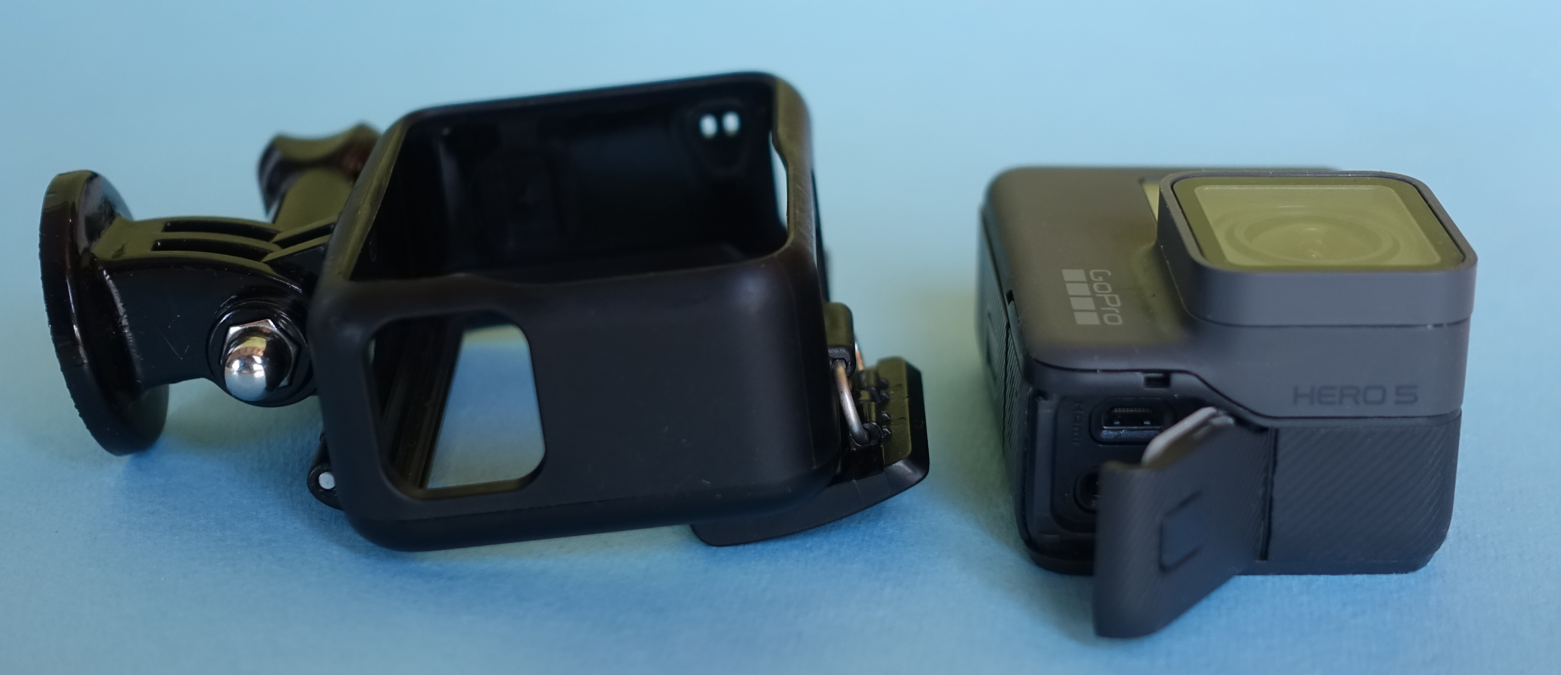

    Merci pour ta réponse giroudf.
    Effectivement, la première photo n'était pas très explicite. La seconde montre que l'ouverture du boîtier ne permet pas l'ouverture de la languette pour effectuer le branchement.
    Sauf solution que je n'ai pas trouvée, je suppose que c'est pour cette raison qu'il est question de "gaffer" dans les messages précédents (message de Marc).
    Curieux que GoPro n'ait pas prévu cette éventualité.
