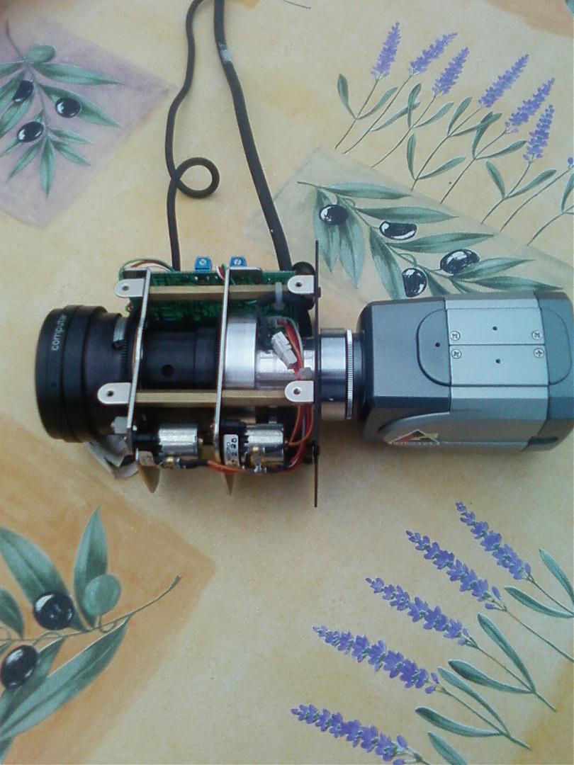

    mais le zoom pelco c'est un zoom que je rajoute je vous fait une photo de l'enssemble et je vous l'envoie dans mon prochain post

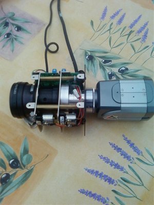

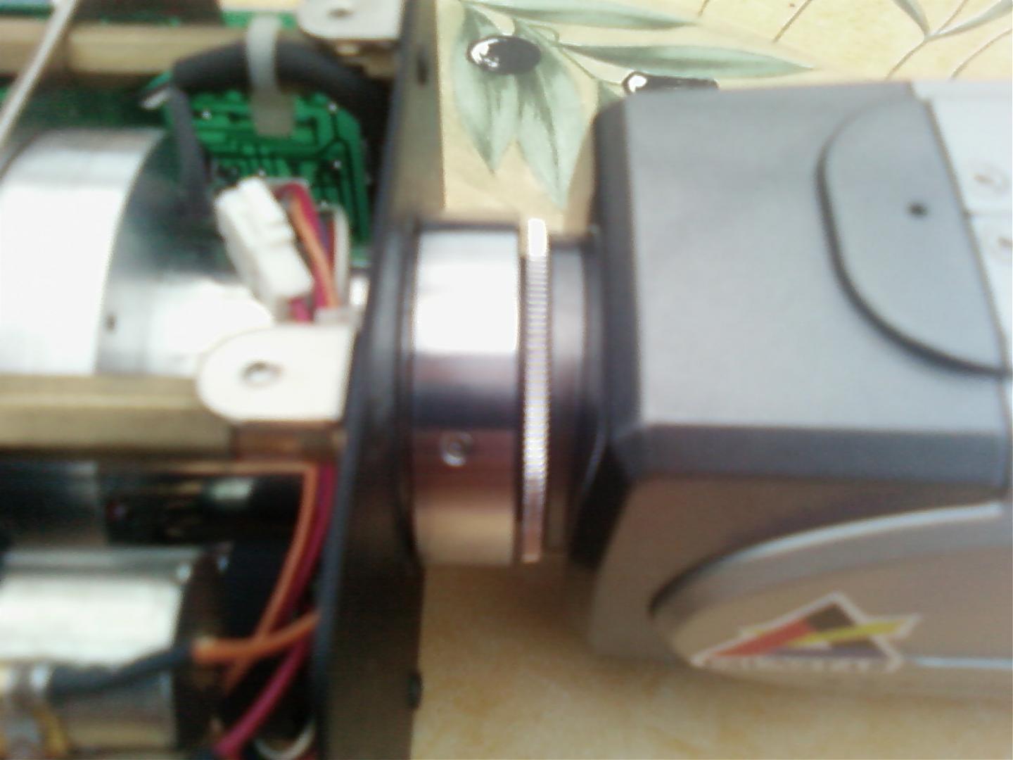

    j'ai dit une grosse bêtise je pense pas qu'il y ai une bague d'adaptation voici les photo de la camera et l'objectif monté

    Assurez vous que la bague chromée entre caméra et zoom ne soit pas une bague intermédiaire, normalement ça doit se dévisser tout seul, même filetage avant et arrière, le premier en femelle, le second en mâle. Assurez vous que sous une trappe de la caméra il n'y ait pas un réglage "back focus"

    pas de bague d'adaptation ni de trape avec le back focus erf chui bon pour en racheter un apparemment

    avant tout achat, assurez vous du tirage de la caméra : C ou CS. Si elle est en C sans aucun espoir de CS par réglage interne (voir doc), il faudra absolument trouver une optique en C que l'on peut monter sur une caméra CS avec une bague alors que l'inverse n'est pas vrai.

    bonjour j'ai fait des essais aujourd'hui j'ai décalé la capera de l'objectif et la par bonheur c'est net net net allucinant donc il me faut une bague pour l'adapter je vous remercie encore de vos conseil mercccccccccccciiiiiiii
