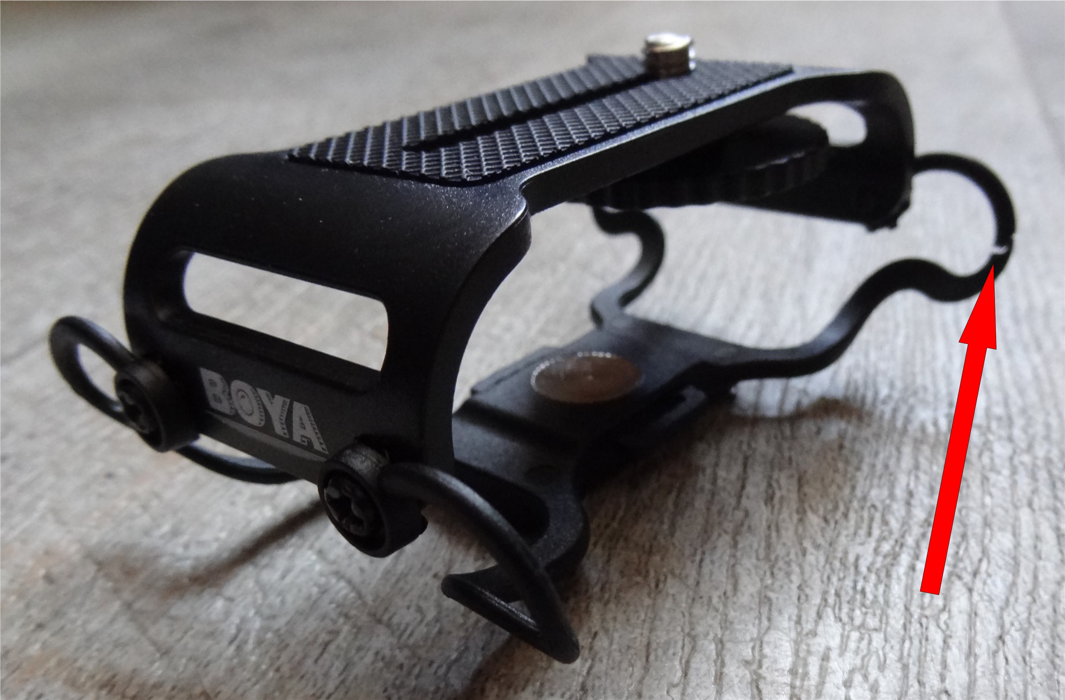

    Il existe des semelles suspendues moins chères que la Rycote et qui permettent de se passer de la poignée cônique du Zoom , j'avais payé ma BOYA BY-C10 une dizaine d'euros. Existe aussi sous d'autres marques : Goliton, Movo ....

    Mauvaise expérience avec le BOYA BY-C10, fabrication très fragile :
    #97 visio3, 1 Juin 2016

    Le mien est toujours vivant mais je ne travaille pas comme toi, avec des "pièces montées" (au sens pâtisserie ! ;)), effectivement il y a eu des retours d'utilisateurs fâchés, MOVO aurait sorti un clone amélioré avec la suspension rouge Movo SMM5-R ... réalité ou habillage pour le jouer à la mode lyre Rycote et faire digérer les déboires d'une mauvaise série ou pire d'un concept limite ?

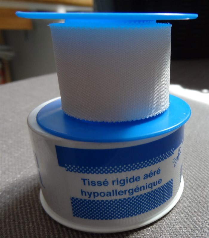

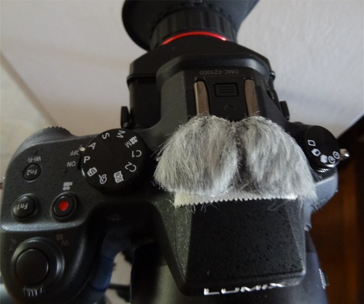

    Finalement j'ai pu résoudre mon problème de bonnette avec le FZ1000.
    Aucune touche d'esthétisme :D ....... Mais efficacité "totale" :good:
    Le Mariage entre le "tissé rigide aéré" et les bonnettes Rycote "Windjammers"
    Sparadra sans rycote pas bon :cry2:
    Rycote sans sparadrap : bon ....... mais peu surement mieux faire :unsure:
    Les deux : la perfection ooo ........ reste à faire des essais avec le mistral à 100 Kms/heure (mais à 40 Kms/heure cela fonctionne)
    Je verrais le temps que cela durera, car malheureusement les Windjammers perdent leurs poils ;)
    #99 visio3, 10 Juin 2016

    Sinon il y avait la Rycote Gustbuster qui tenait avec deux élastiques, :: RYCOTE 055401 GUSTBUSTER , pas toujours facile à accrocher car ça dépend des caméras; ressortie du tiroir récemment pour la PD100 (interface XLR virée pour profiter de la stéréo) pas de problème. La prochaine fois que j'aurai accès au FZ1000 d'un copain je ferai l'essai .... quoique la dernière fois, le Rode Videomicro s'était révélé comme la solution au meilleur rapport efficacité/prix.
    Le sparadrap utilisé c'était bien le toilé avec coton en dessous ?
    Pour sauver la suspension BOYA BY-C10 cassée, le jour où ça arrivera sur la mienne, je referai le lien façon attelle avec de la gaine thermorétractable ou un bout de durite essence moto, en raccourcissant les bouts de l'os cassé de façon à ce qu'ils ne se touchent plus, ça peut même faire silent-bloc supplémentaire.

    Pour le sparadrap, c'est toujours celui de l’autre fois : Tissé rigide aéré.
    Pour la la suspension BOYA BY-C10, je l'ai reçu cassé :cry2:, elle est donc reparti aussi rapidement à l'envoyeur et remboursement immédiat.

    Non finalement je n'avais pas trouvé celui que tu m'avais indiqué.
    Mais j'ai utilisé celui là et cela marche :
    Rycote + sparadrap
    #103 visio3, 10 Juin 2016

    Normal dans ce cas là que ça soit moins efficace, mais de toutes façons les poils du mini-Winjammer sont au moins un cran au-dessus. Cela dit même des mini-windjammers il ne faut pas attendre de miracles, ça empêche la grosse ronflette continue, le mieux c'est de faire en plus paravent avec la main. Un autre truc, la boule de coton hydrophile avec deux élastiques.
