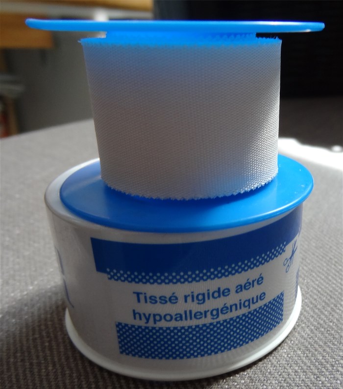

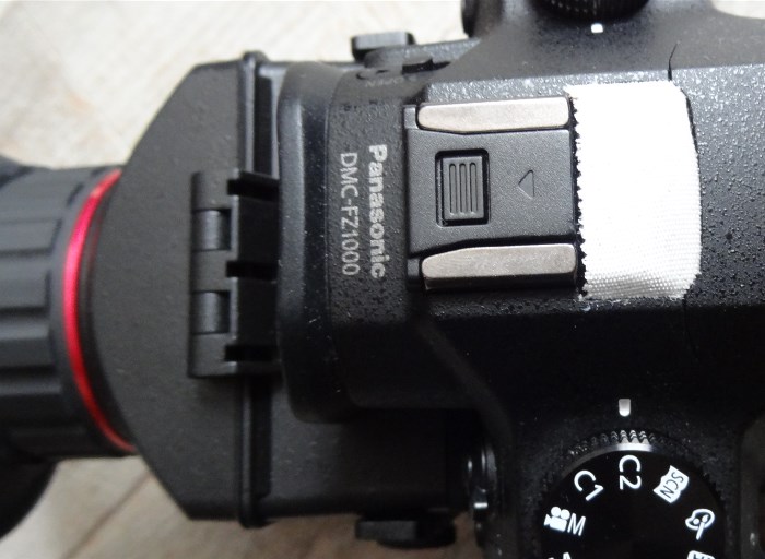

    Pour ce qui est du "sparadrap", j'ai testé avec cela en une couche :
    Résultat une très légère diminution du bruit.
    Bon ce n'est peut- être pas le bon modèle :perplexe:

    moi je prends ceux en languette prédécoupée avec un patch de coton collé en dessous ... ce n'est pas inouï comme résultat mais c'est moins mauvais que sans, surtout si tu actives le filtre "Wind" ou équivalent dans le menu. Toutes mes pocket-cams Kodak Zi-8 en sont équipées bien que je m'en serve la plupart du temps avec un micro externe.

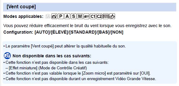

    Je n'ai pas "Wind" mais cela :
    C'est cette fonction ?
    Pour ce qui est des "languettes prédécoupées avec un patch de coton collé en dessous" as-tu une marque ?

    Oui, il faut voir si cette fonction est active :
    - sur le micro intégré
    - sur les micros externes branchés sur la prise mini-jack autres que le micro Panasaonic
    N'importe quelle marque au rayon parapharmacie des super-marchés mais comme disait Saint-Kro, ne pas prendre ceux en plastique étanches, moi je prends du "micro-aéré", le bien-nommé couleur classique ... tant pis pour le look baston ...

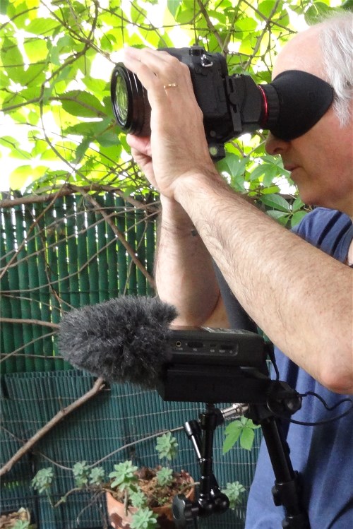

    En tout cas, ce qui est certain, c'est que l'utilisation unique du micro intégré du FZ1000 est une véritable catastrophe :cry2:
    Le bruit du moteur est sacrément présent (Plus qu'un ronronnement, on se croirait dans une usine :sad:)
    Par manque de budget pour l'instant, je n'ai toujours pas investi dans un micro pour mettre "au dessus" du FZ1000
    Peut-être le Tascam TM-2X stéréo dont tu parlais précédemment et sa "tourelle élévatrice".
    Avec quand même la crainte qu'il capte quand même "le bruit d'usine" qui s'échappe du boitier :unsure:
    (Je positionne déjà le Zoom H4n à environ 25 cm en dessous, avec un bras magique, pour être sur qu'il ne capte pas les bruit du boitier)
