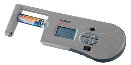

    Connecter un voltmètre aux bornes d'un accu ne mesure que sa DDP (différence de potentiel), mais ne renseigne pas sur la capacité réelle de celui-ci. La bonne solution, comme présentée plus haut, c'est la position "pile" pour un voltmètre.
    Pour ma part, j'utilise un testeur Voltcraft MS 229 (moins de 20€) qui permet le test des accus 1,2V et bien d'autres tensions.
    Je charge les accus par 4 et je les teste en fin de charge ainsi que le lendemain, ce qui permet d'éliminer les éléments douteux.

    Même ton testeur ne donne pas la capacité (Cn) de l'accu, mais une approximation de ce qui lui reste dans le ventre.

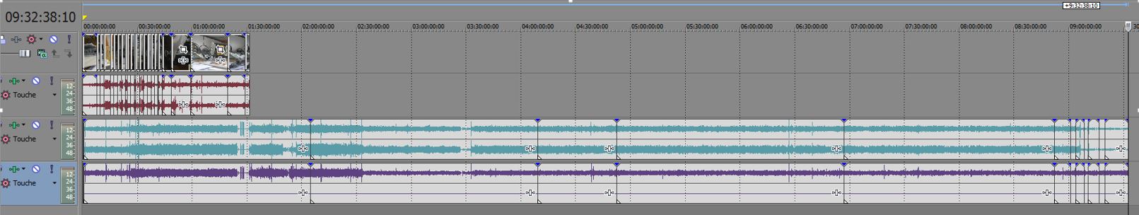

    Le but de tout cela, c'est de pouvoir enregistrer en continu le son (j'avais tendance à oublier de lancer le Zoom H4n entre deux prise de vue) et en double bande : la vidéo avec un Panasonic FZ1000.
    J'ai testé également la synchro automatique en utilisant PluralEyes®
    (Je n'ai pas la toute dernière version, mais seulement la 2.0.4, pour les suivantes, le processus de calcul est beaucoup plus rapide)
    9 h 35 de fichiers son et plusieurs petites prises de vue 3 minutes toutes les 30 minutes.
    Résultat, au bout de 90 minutes de calcul :

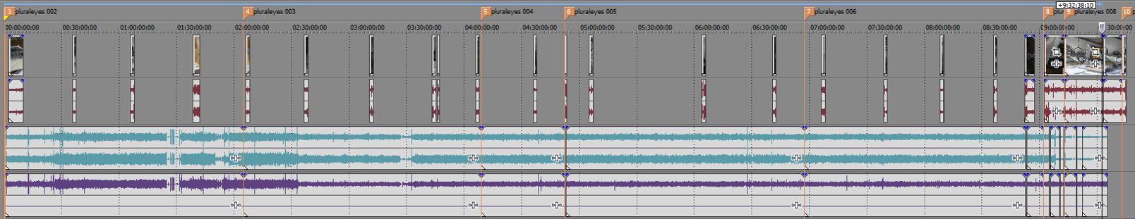

    Je passe de cela :
    à cela :
    Et tout est parfaitement synchronisé :bravo: il n'y a plus qu'à commencer le montage.

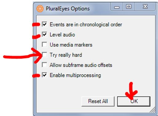

    Bonjour à tous,
    Une petite expérience vient de m'arriver en filmant avec le FZ1000 et le Zoom H4n (et son tout nouveau BP-6AA, pour rester dans le sujet :D).
    Ce n'était pas la bonne journée (Un bon gros Mistral)
    Le H4n était équipé de sa bonnette Rycote, mais le FZ1000 sortait tout nu :weird:
    Au montage, à la première tentative de PluralEyes®, j'obtiens une synchro très partiel :non:
    Puis en rajoutant cette options :
    J'obtiens finalement une synchro intégrale.
    Il ne me reste plus qu'à enlever tous les sons du FZ1000 (quasi inaudible) pour les remplacer par ceux du H4n (parfaitement clair)
    Petite mésaventure qui aurait pu se conclure par un film "muet".
    Sauvé par Eyes :love:.
