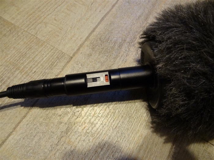

    Pour ce qui est du K6, (j'ai celui sans emplacement pour la pile : K6p) par contre il y a un bouton orange au dessus dont je ne connais strictement pas l'utilité :

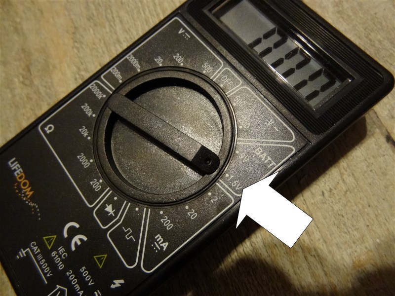

    Par contre je n'ai pas trop compris ta méthode pour contrôler tes piles, qu'utilises tu pour connaitre la tension ? (Oui je suis pas bon du tout en électricité ..... Bon j'ai des excuses : mon père est électricien :D)
    Finalement, en faisant un petit peu de recherche j'ai trouvé à quoi sert le petit bouton orange :
    Filtre des graves
    Le filtre des graves (B) (voir le schéma sur la page précédente) réduit
    effectivement les bruits de pas, de vent et des plosives. Il réduit également l’effet
    de proximité en close-miking.

    Le controleur en voltmètre mais la seule méthode valable c'est celle donnée par Saint-Kro au post #45.

    Le petit bouton orange est un filtre coupe bas, si tu n'as pas d'emplacement pile, c'est un K6P (P pour Phantom)
    homero utilise un contrôleur pour mesurer la tension aux bornes de l'accu.
    Ceux qui présentent une tension inférieure aux autres sont défaillants.

    Donc pour le contrôle des piles, le multimètre digital n'est pas le bon outils :cry2: dommage, celui-là je pouvais facilement me le procurer :sad:

    Mais si ton multimètre fait l'affaire, tu demandes au paternel de te montrer où brancher les sondes rouge (+) et noire (-), choisir l'échelle en position voltmètre continu !

    Malheureusement ce n'est plus vraiment possible, sa mémoire n'est plus vraiment à 100 %.
    En mettant sur cette fonction ? :
