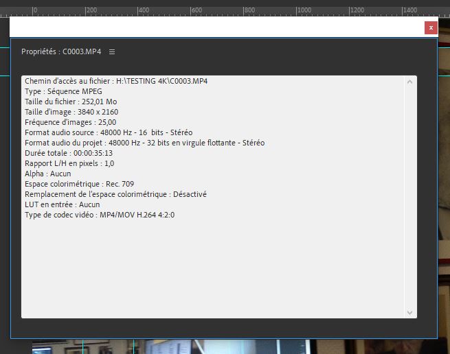

    1. J'ouvre un nouveau projet sous Premiere et j'importe via l'explorateur de médias un rush 4 K filmé comme décrit ci-dessus. Je le dépose dans la timeline et aussitôt, logique, tout s'affiche dans l'interface pour pouvoir travailler.
    Quand j'affiche les propriétés du fichier présent sur la timeline, j'obtiens les infos figurant sur le fichier joint "SEQUENCE 01". Il est question d'un fichier MPEG...

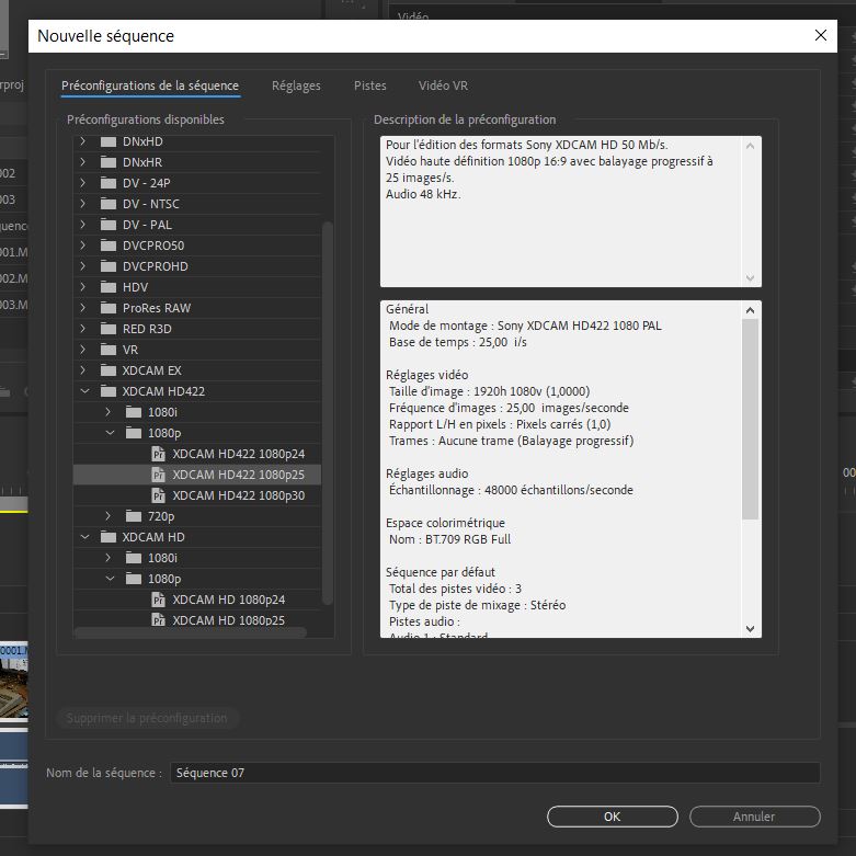

    2. Lorsque je veux créer une nouvelle séquence, les choses se corsent et là, je bloque.
    Je pourrais choisir "nouvelle séquence à partir de l'élément" mais Alcoriza a déjà indiqué les "limites" de ce choix. J'applique aussi sa recommandation, à savoir travailler avec des fichiers 4K qui pourront être zoomés ou donneront la possibilité de se déplacer dans l'image.
    Sur base de ce qui précède, et étant donné ce que je recherche, que choisir lorsque je crée une nouvelle séquence ?
    Il faut savoir que je veux exporter en full HD pour le moment et que les propriétés qui sont affichées sur le fichier joint "SEQUENCE 02" correspondent tout à fait à mon attente.
  2. giroudf
    +891 / 4 050 / -39
    alors tu as ta reponse...
