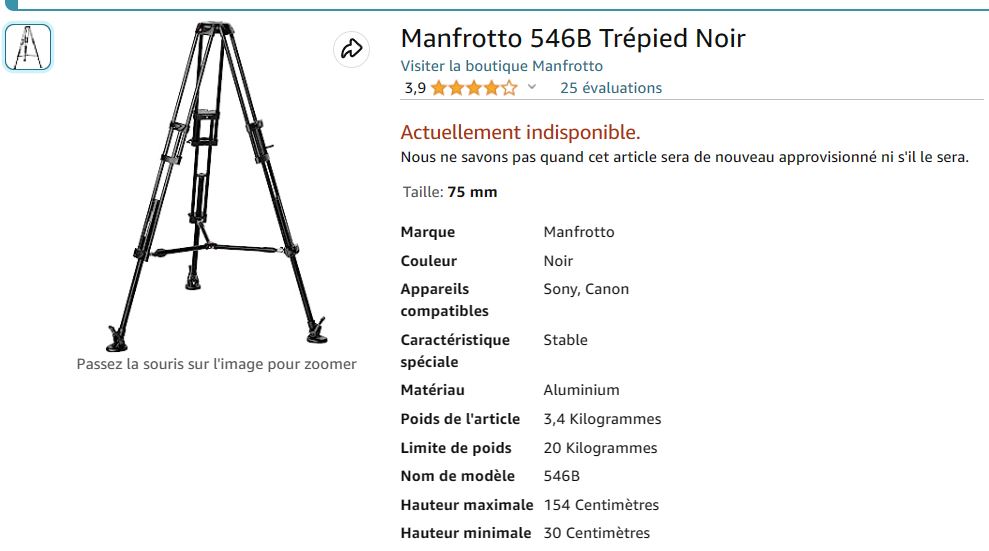

    Perso Manfrotto 546B avec rotule 501 et bol bien sûr...

    @Charlie je viens d'aller voir sur le net 546B avec rotule 501, je pense que c'est la gamme encore au dessus mais on est au delà de mon budget, j'essaiera de regarder d'occas voir

    Le 546B je l'avais payé dans les 400€ en 2019 + le demi-bol, puisque la tête 501 que je possédais déjà était en base plate...
    Mais bon c'est pas des trucs qu'on change tous les ans..
